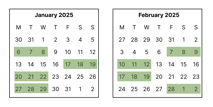

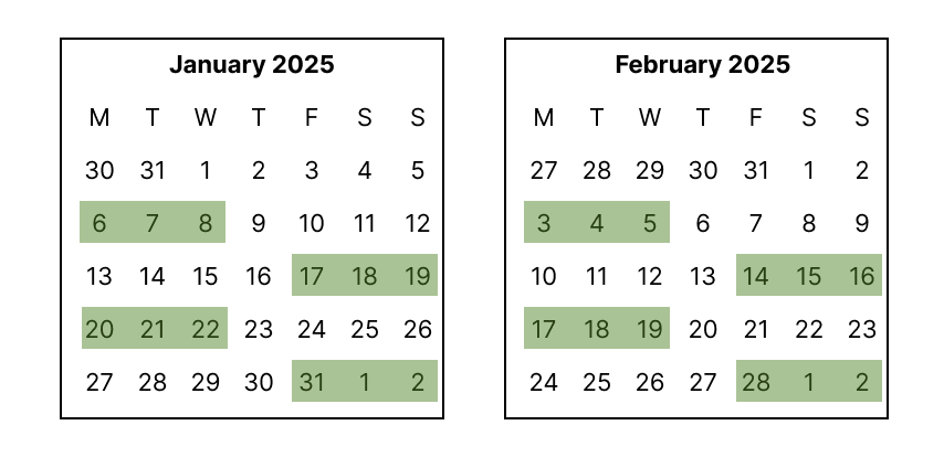

期間または開始時間と終了時間の作業タイプを使用する勤務パターン・テンプレートのサイクルを構成できます。 テンプレート・サイクルを設定する場合は、スケジュール期間を考慮する必要があります。 たとえば、スケジュール期間は6週間です。 これらのスケジュールに対応するテンプレートについては、パターンに応じて2、3、または6週間のサイクルでテンプレートを設定できるようです。 ただし、従業員のセットは、3週間のサイクルで、中間週の金曜日から日曜日まで勤務する必要があります。 6週間のスケジュール期間でこのパターンを実現するには、2番目のカレンダ・セットに示すように、最初のカレンダ・セットに表示されている3週または6週のテンプレート・サイクルを入力しますが、2週間は入力しません。
3週間または6週間のサイクル
3週間または6週間のサイクル
2週間のサイクル
2週間のサイクル
