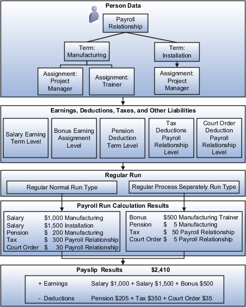

給与雇用階層と、通常実行で処理されたエレメントについて計算された結果を示す図

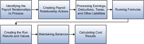

給与計算処理の主なステップは次のとおりです:
  1. 計算プロセスでは、以下の処理が行われます:
    • 処理する給与関係を識別
    • 識別された各給与関係のアサイメント・ステータスを評価して、アサイメントを含めるかどうかを決定します。
  2. プロセスによって、次のアクションが作成されます:
    • 給与計算を表す給与処理
    • 処理された各関係の給与関係処理と、実行で使用される各実行タイプに対する子処理。
  3. 計算プロセスでは、給与関係のエレメント・エントリがロードされ、次の情報が使用されます:
    • エレメントの優先度およびエレメント・エントリのサブ優先度(指定されている場合)を決定する処理順序。
    • 処理タイプとルール。
      • 計算の処理対象:
      • 未処理の変動処理エントリ
      • エレメントに関連付けられた周期ルールおよびスキップ・ルールFormulaに従って、固定処理エントリ。
  4. エレメントが計算コンポーネントに関連付けられている場合、プロセスは、次のような計算カードに保持されている情報を参照します:
    • 正しい値を示す計算係数
    • 計算式コンテキストに基づいて計算で使用する計算タイプ
    • 使用する計算値定義および上書き値
  5. エレメント・エントリの値が給与期間内で変更された場合、按分Formulaを使用して、按分に使用可能なエレメントが計算されます。
  6. このプロセスでは、実行する給与計算フォーミュラと結果の処理方法が特定されます:
    • エレメントに関連付けられたステータス処理ルールによって、アサイメント・ステータスに基づいて、プロセスがエレメント・エントリの計算に使用するFormulaが決まります。
    • Formula実行結果ルールは、Formulaで生成された結果の使用方法を決定します。次に例を示します:
      • メッセージ
      • 直接結果
      • 間接結果
        間接的な結果は、フォーミュラ結果ルールで定義されている現在のエレメントまたは別のエレメントの処理に影響します。
    一部の給与計算のフォーミュラには、複数のステップがあり、他のフォーミュラが呼び出されます。 たとえば、総額支給額を計算するための反復フォーミュラには、複数のステップがあります。 控除額を計算するためのフォーミュラには、控除額を計算するための前提条件ステップがあります。
  7. 計算プロセスは、各エレメント・エントリ値について1つの実行結果値で終了します。 エレメント・エントリで通貨換算が必要な場合、給与計算では現在の為替レートを使用して、計算ルールに基づいて結果の金額が切り捨てられます。
  8. 実行結果ごとに、どのバランスが実行結果値に挿入されるかが決定されます。 その後、プロセスによってバランスがデータベースに書き込まれ、更新されます。
  9. 原価計算を実装した場合は、実行結果のコストおよびオフセット入力が計算されます。
これは、通常実行の結果が、アサイメントのエントリの給与関係レベルでどのように計算されるか、および次のような給与関係レベルを示しています:
  • 通常実行の給与関係レベルで処理された年金、税金および裁判所命令エントリ
  • 給与エレメントが処理され、他の支給項目で支払われる
  • ボーナス・エレメントは個別に処理され、他の支給項目とともに支払われます
給与計算プロセスの様々なフェーズを示す図
