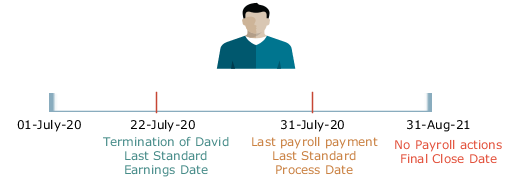

たとえば、David EllisはRoyal High Schoolの教職を辞め、ライン・マネージャは2020年7月22日に退職日を入力します。 アプリケーションは、2020年7月31日のDavidの最後の給与支払いを処理します。 これらの退職日は、Davidの給与関係ページで表示できます。 これらの日付は、アサイメント、関連する給与、給与関係など、Davidのすべての雇用レベルに表示されます。
次の図は、DavidのEllis給与処理日と、給与レコードを処理するためのアプリケーションの動作を示しています:
名前 |
日付 |
アプリケーションの動作 |
最終標準支給項目日 |
22-JUL-2020 |
最終標準支給日をデビッドの終了日に設定します。 |
最後の標準処理日 |
31-JULY-2020 |
最終標準処理日を、Davidの退職が発生した給与期間の処理日として設定します。 |
最終クローズ日 |
31-AUG-2021 |
Davidの割当の最終クローズ日を入力します。 この日付は、Davidの給与、支払方法および給与関係レコードに引き継がれます。 最終クローズ日は給与レコードを終了します。 給与計算、遡及支払、バランス調整など、この日付より後にDavidに対して給与計算処理を実行することはできません。 指定する日付は、会社が退職した従業員にコミッション支払を行う時期など、ビジネス要件によって異なります。 ただし、最良のアプローチは、課税年度末より後の最終クローズ日を入力することです。 残高調整は、年度末処理の一部として実行できます。 ノート:
他のアクティブなアサイメントがある個人の最終クローズ日を入力しても、給与関係はアクティブなままです。 |
終了日 |
31-AUG-2021 |
この日付は、最終クローズ日を入力するとデフォルト設定されます。 |
