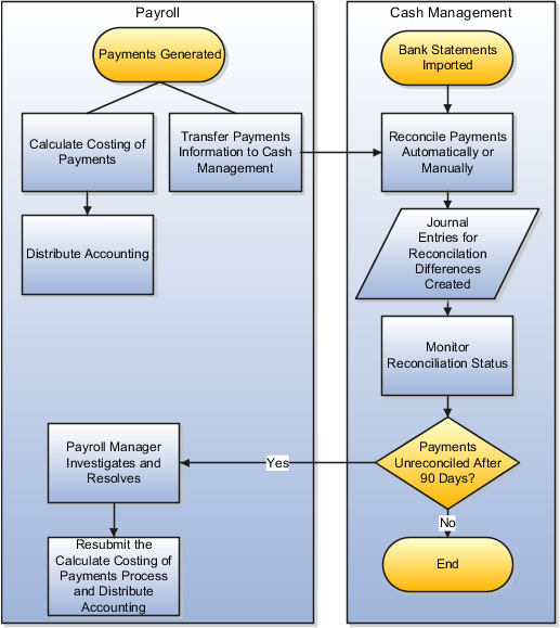

この図は、PayrollとCash Managementの間のタスクの区分を示しています。

突合せプロセスでは、銀行取引明細書でレポートされた金額とCash Managementに転送された支払情報の差異が取得されます。 差異がある場合は、次の表に示すように、実行できるアクションが金額によって決まります。
相違 |
処理 |
差異は、差異に対して許可される許容範囲内に収まります |
支払は「突合せ済」とマークされ、差異は一般会計の突合せ差異勘定に配賦されます。 差異の仕訳は、給与ではなくCash ManagementからGeneral Ledgerに転送されます。 |
差異が許可された許容範囲外です |
給与マネージャと現金マネージャは、差異を解決する必要があります。 |
