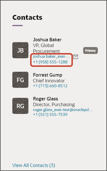

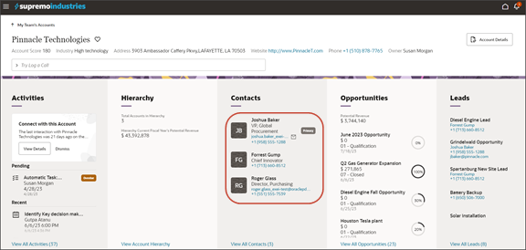

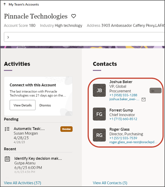

「担当者」パネルのフィールドの表示順序の変更
パネル・リスト内のフィールドの表示順序を変更する方法を見てみましょう。この例では、アカウント詳細ページの「担当者」パネル上に表示されるEメールおよび電話番号フィールドの順序を入れ替えます。
これは、アカウント詳細ページの「担当者」パネルのスクリーンショットです。

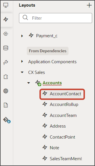

  1. Visual Builder Studioで、「レイアウト」タブにナビゲートし、CX Salesノード > Accounts > AccountContactを展開します。
    AccountContactノードには、アカウント・オブジェクトの「担当者」パネルのルール・セットが含まれています。
    これは、Visual Builder Studioの「レイアウト」タブのAccountContactノードのスクリーンショットです。
    ノート:
    パネルのコンテンツを構成する際は、パネルのオブジェクトとプライマリ・オブジェクトとの間にどのような関係があるかを考えます。この場合、アカウント・オブジェクトと担当者との間には多対多の関係があります。これは、担当者オブジェクトのレイアウトが、Accountsノードの下にネストされているAccountContactノード上にあることを意味します。

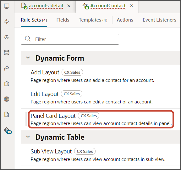

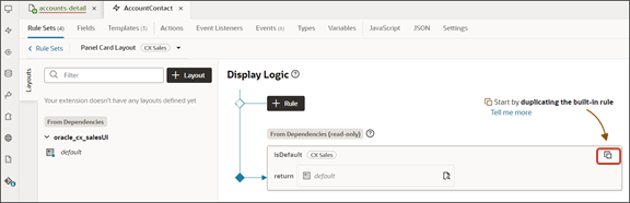

  2. 「AccountContact」タブ > 「ルール・セット」サブタブで、パネル・カード・レイアウトをクリックします。
    これは、Opportunitiesレイアウト・タブのパネル・カード・レイアウトのルール・セットのスクリーンショットです。
    パネル・カード・レイアウトのデフォルト・レイアウトとデフォルト・ルールの両方が表示されます。
    このスクリーンショットは、パネル・カード・レイアウトのデフォルト・レイアウトとデフォルト・ルールを示しています。

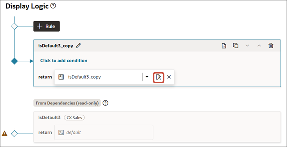

  3. ルールの複製アイコンをクリックします。
    これは、デフォルト・ルールの複製方法を示すスクリーンショットです。
  4. ルールの複製ダイアログで、デフォルトのルール名を受け入れるか、新しい名前を入力します。ここで入力する名前はルールとレイアウトの両方の名前になるため、その点を考慮したレイアウト名を入力してください。
    また、レイアウトのコピーも作成するチェック・ボックスを必ず選択してください。
    このスクリーンショットは、ルールの複製方法を示しています。
  5. 「複製」をクリックします。
    新しいルールは既存ルールのリストの最上部に表示されます。これは、実行時にこのルールが最初に評価されることを意味します。ルールの条件が満たされると、関連付けられているレイアウトがユーザーに表示されます。
    この例では条件を追加しないため、関連付けられているレイアウトが常に表示されます。

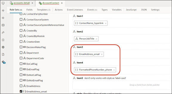

  6. コピーしたルールのレイアウトを変更します。
    1. 「オープン」アイコンをクリックして、コピーしたレイアウトを編集します。
      このスクリーンショットは、ルールに関連付けられているレイアウトの編集方法を示しています。

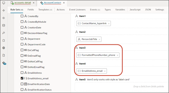

    2. レイアウト内のフィールドのリストを下方向にスクロールし、Eメールおよび電話番号フィールドを見つけます。
      このスクリーンショットは、パネル・カード・レイアウト上のEメール・フィールドと電話番号フィールドの位置を示しています。
    3. Item3とItem4のスロットから各フィールドを削除し、フィールドを追加し直します。ただし、今回は順番を入れ替え、電話番号フィールドをItem3スロット、Eメール・フィールドをItem4スロットに配置します。
      このスクリーンショットは、パネル・カード・レイアウト上のEメール・フィールドと電話番号フィールドの新しい位置を示しています。
  7. 「プレビュー」ボタンをクリックして、ランタイム・テスト環境の変更を表示します。
    これは、Visual Builder Studioの「プレビュー」ボタンのスクリーンショットです。
    プレビュー・リンクのURLには、application/containerセグメントが含まれている必要があります。含まれていない場合は、次の例のURLを使用してプレビュー・リンクを変更します:
    https://<servername>/fscmUI/redwood/cx-sales/application/container/accounts/accounts-detail?id=300000003513233&puid=7050&view=foldout
    このスクリーンショットは、「担当者」パネル上の電話番号フィールドとEメール・フィールドの新しい表示順序を示しています。

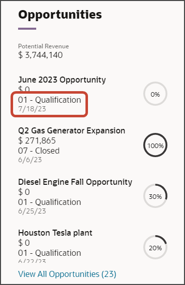

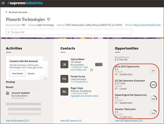

「商談」パネルのフィールドの表示順序の変更
この例では、アカウント・オブジェクトの「商談」パネル上に表示される営業ステージおよび有効日フィールドの順序を入れ替えます。
これは、アカウント詳細ページの「商談」パネルのスクリーンショットです。

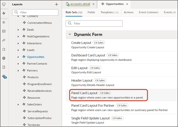

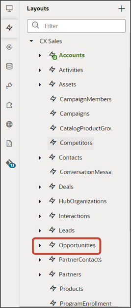

  1. Visual Builder Studioで、「レイアウト」タブにナビゲートし、CX Salesノード > Opportunitiesを展開します。
    Opportunitiesノードには、アカウント・オブジェクトの「商談」パネルのルール・セットが含まれています。
    これは、Visual Builder Studioの「レイアウト」タブのOpportunitiesノードのスクリーンショットです。
    ノート:
    パネルのコンテンツを構成する際は、パネルのオブジェクトとプライマリ・オブジェクトとの間にどのような関係があるかを考えます。この場合、アカウント・オブジェクトと商談との間には1対多の関係があります。これは、商談オブジェクトのレイアウトが、Opportunitiesノード上にあることを意味します。

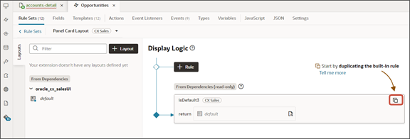

  2. Opportunitiesタブ > 「ルール・セット」サブタブで、パネル・カード・レイアウトをクリックします。

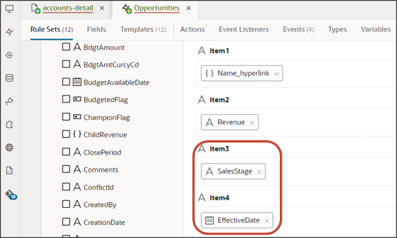

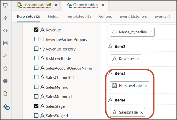

    2. レイアウト内のフィールドのリストを下方向にスクロールし、営業ステージおよび有効日フィールドを見つけます。
      このスクリーンショットは、パネル・カード・レイアウト上の営業ステージおよび有効日フィールドの位置を示しています。
    3. Item3とItem4のスロットから各フィールドを削除し、順序を入れ替えてフィールドを追加しなおします。
      このスクリーンショットは、パネル・カード・レイアウト上の営業ステージおよび有効日フィールドの新しい位置を示しています。
    このスクリーンショットは、「商談」パネル上の有効日および営業ステージ・フィールドの新しい表示順序を示しています。
