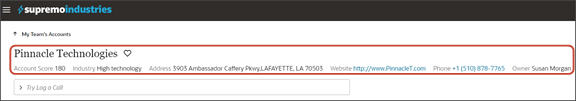

リスト・ページからレコードの詳細ページにドリルダウンすると、詳細ページの上部にヘッダーが表示されます。
これは、アカウント・レコードの基本情報リージョンのスクリーンショットです。

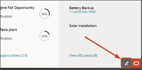

    • 「設定およびアクション」メニューが表示されない場合は、ページの右下にある「Oracleへの質問」アイコンにマウスを重ね、「Visual Builder Studioでページを編集」をクリックします。
      このスクリーンショットは、Oracle Visual Builder Studioにアクセスするためのリンクを示しています。

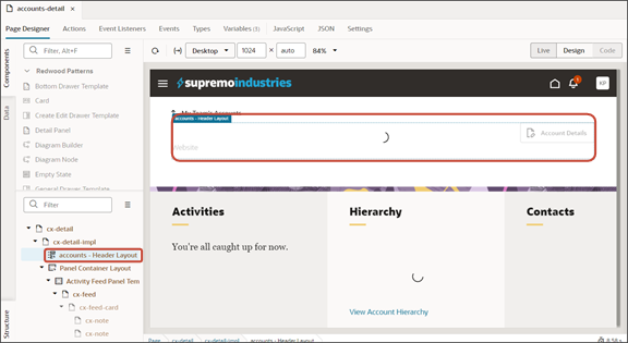

  5. Visual Builder Studioでワークスペース内に入ると、accounts-detailページがページ・デザイナ・キャンバスに表示されます。
    ヒント:
    キャンバス内のaccounts-detailページの表示範囲を増やすには、左側の「アプリケーションUI」タブをクリックして左ペインを縮小します。次に、ページ・デザイナの上部にあるリストから、デスクトップまたはワイド・スクリーンを選択します。
    これは、キャンバス内のページ表示範囲を増やす方法を示すスクリーンショットです。
  6. 「設計」ボタンをクリックします。
    これは、「設計」ボタンのスクリーンショットです。
  7. 構造パネルで、accounts - Header Layoutノードをクリックします。
    キャンバス内でヘッダーが強調表示されています。
    これは、詳細ページのヘッダーのスクリーンショットです。

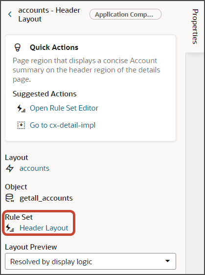

    「プロパティ」ペインには、ルール・セットも表示されます。
    これは、アカウント・ページのヘッダーのルール・セットのスクリーンショットです。

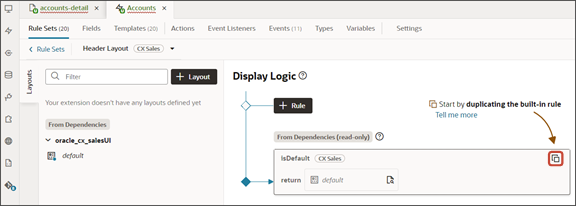

  8. 「プロパティ」ペインで、ヘッダー・レイアウト・ルール・セットをクリックします。
    Accountsレイアウト・タブ > 「ルール・セット」サブタブが表示されます。「ルール・セット」サブタブには、デフォルトのレイアウトとデフォルトのルールの両方が含まれています。新しいルールを作成します。
    このスクリーンショットは、ヘッダー・レイアウトのデフォルト・レイアウトとデフォルト・ルールを示しています。
  9. ルールの複製アイコンをクリックします。
    これは、デフォルト・ルールの複製方法を示すスクリーンショットです。

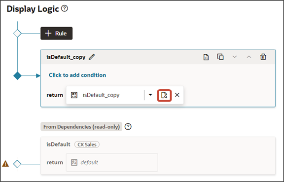

  10. ルールの複製ダイアログで、デフォルトのルール名を受け入れるか、新しい名前を入力します。ここで入力する名前はルールとレイアウトの両方の名前になるため、その点を考慮したレイアウト名を入力してください。
    また、レイアウトのコピーも作成するチェック・ボックスを必ず選択してください。
    このスクリーンショットは、ルールの複製方法を示しています。
  11. 「複製」をクリックします。
    新しいルールは既存ルールのリストの最上部に表示されます。これは、実行時にこのルールが最初に評価されることを意味します。ルールの条件が満たされると、関連付けられているレイアウトがユーザーに表示されます。
    この例では条件を追加しないため、関連付けられているレイアウトが常に表示されます。
  12. コピーしたルールのレイアウトを変更します。
    1. 「オープン」アイコンをクリックして、コピーしたレイアウトを編集します。
      このスクリーンショットは、ルールに関連付けられているレイアウトの編集方法を示しています。

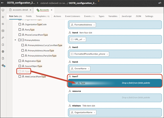

    2. フィルタ・フィールドにtypeと入力し、Typeフィールドを見つけます。
    3. Typeフィールドを、ヘッダー内の使用可能なセクションにドラッグします。
      この例では、Typeフィールドをitem7セクションにドラッグします。
      このスクリーンショットは、フィールドをレイアウトに追加する方法を示しています。

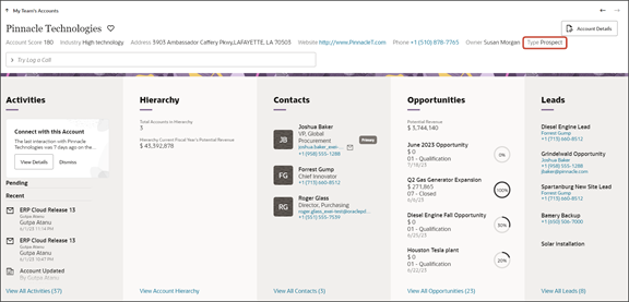

  13. 「プレビュー」ボタンをクリックして、ランタイム・テスト環境の変更を表示します。
    これは、Visual Builder Studioの「プレビュー」ボタンのスクリーンショットです。
    プレビュー・リンクのURLには、application/containerセグメントが含まれている必要があります。含まれていない場合は、次の例のURLを使用してプレビュー・リンクを変更します:
    https://<servername>/fscmUI/redwood/cx-sales/application/container/accounts/accounts-detail?id=300000003513233&puid=7050&view=foldout
    このスクリーンショットは、ヘッダー・レイアウトに追加された新しいフィールドを示しています。
    ノート:
    ヘッダーにフィールドが表示されるのは、フィールドに値がある場合のみです。たとえば、アカウントのタイプが指定されていない場合、「タイプ」フィールドは表示されません。
