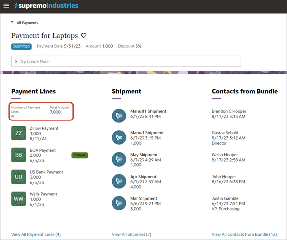

支払のパネルに表示されているロールアップのスクリーンショットを次に示します。
このスクリーンショットは、支払の「支払明細」パネルに表示されているロールアップを示しています。

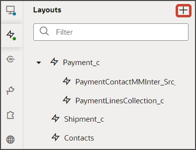

  1. Visual Builder Studioで、「レイアウト」タブをクリックし、レイアウトの作成アイコンをクリックします。
    このスクリーンショットは、レイアウトを作成する方法を示しています。

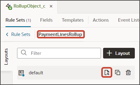

    1. 「デフォルト」レイアウトの横にある「開く」アイコンをクリックします。
      このスクリーンショットは、「デフォルト」レイアウトを開く方法を示しています。

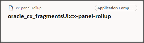

    2. 「cx-panel-rollup」フラグメントをクリックします。
      このフラグメントによって、ロールアップ・リージョンの書式が提供されます。
      スクリーンショットは、フラグメントを選択する方法を示しています。

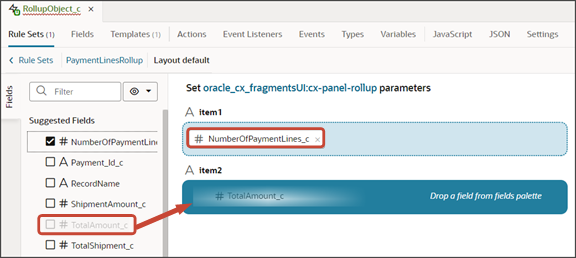

    3. このロールアップ・レイアウトには、2つのスロットが含まれています。フィールドのリストから、ロールアップ・フィールドを目的のスロットにドラッグします。
      たとえば、TotalAmount_cフィールドを「item2」スロットにドラッグします。
      このスクリーンショットは、フィールドをレイアウトのスロットにドラッグ・アンド・ドロップする方法を示しています。

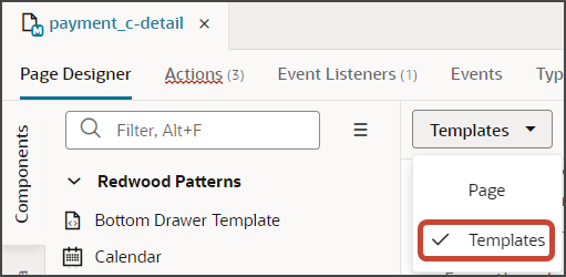

  5. ドロップダウンから「テンプレート」を選択します。
    このスクリーンショットは、テンプレートを編集する方法を示しています。

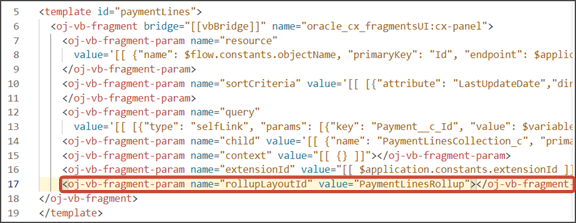

  6. 次のパラメータをフラグメント・コードに追加します。
    <oj-vb-fragment-param name="rollupLayoutId" value="PaymentLinesRollup"></oj-vb-fragment-param>
    必ず、rollupLayoutIdパラメータの値を適切な値に置き換えてください。
    結果のテンプレート・コードは次のようになります:

    このスクリーンショットは、テンプレート・コードを示しています。

    ロールアップのリージョンが含まれた「支払明細」パネルが詳細ページに表示されるようになりました。
