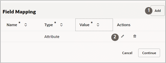

「処理タイプ」ステップでは、「フィールド・マッピング」セクションで、2つのフィールド・マッピング条件を追加します。
「追加」(スクリーンショットのコールアウト1)をクリックします
- 「処理」列で、「編集」(コールアウト2で強調表示されている鉛筆アイコン)をクリックします
次のように入力します:
フィールド名 タスクの入力内容 アポイントメントの入力内容 名前 Payment ID Activities (Payment_id_Activities) Payment ID Activities (Payment_id_Activities) タイプ 属性 属性 値 Record ID (Id) Record ID (Id) - 「完了」をクリックして行を保存します。
もう一度「追加」をクリックして、第2の条件を追加します。「値」にTASKまたはAPPOINTMENTと入力する必要があることを除き、タスクとアポイントメントの入力内容は同じです。
フィールド名 タスクの入力内容 アポイントメントの入力内容 名前 Activity (ActivityFunctionCode) Activity (ActivityFunctionCode) タイプ ユーザー入力 ユーザー入力 値 TASK APPOINTMENT - 「完了」をクリックします。

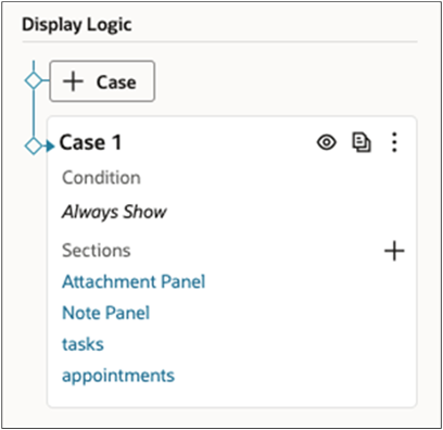

「プロパティ」ペインのケース1リージョンで、セクションの追加アイコンをクリックし、新規セクションをクリックします。
「タイトル」フィールドで、tasksなどのセクションのタイトルを入力します。
「ID」フィールドで、tasksの値を受け入れます。
「OK」をクリックします。
- このステップを繰り返し、2番目のセクションであるappointmentsを作成します。

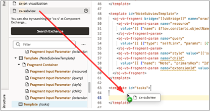

cx-subviewフラグメントを、テンプレート・エディタのtasks templateタグの間にドラッグ・アンド・ドロップします。

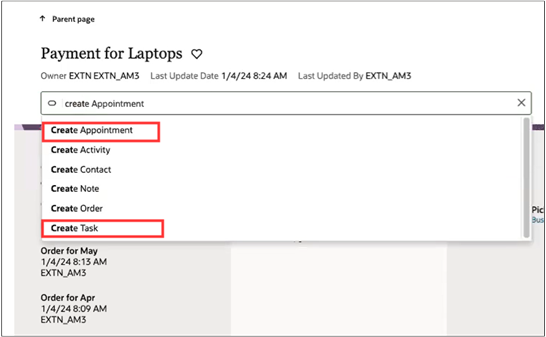

処理バーで「タスクの作成」および「アポイントメントの作成」と入力して、タスクおよびアポイントメントを作成します。
タスクおよびアポイントメントを作成したら、処理バーでタスクの表示および商談の表示と入力して、作成したレコードを表示します。
- リスト・ページで、作成したレコードにドリルダウンしてサブタブおよび処理を表示します。
