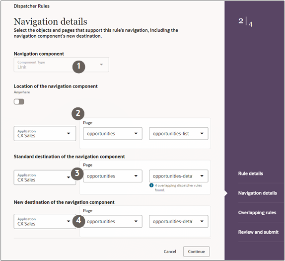

「ナビゲーション詳細」ステップでの入力内容は重要であるため、このステップの5つのセクションの概要を次に示します。最後のセクションを表示するには、下にスクロールする必要があります。ルールの作成に関する詳しい説明がその後に示されます。
| セクション | 説明 |
| ナビゲーション・コンポーネント(1) | このリリースでは、オブジェクト名リンクからのリンクのみをリダイレクトできます。 |
| ナビゲーション・コンポーネントの事業所(2) | リダイレクトするリンクの範囲。営業アプリケーションのすべてのページのリンクをリダイレクトするか、特定のオブジェクトのリンクをリダイレクトするか、リダイレクトの範囲を特定のページに絞り込むことができます。 |
| ナビゲーション・コンポーネントの標準目的地(3) |
リダイレクトするリンクの現在の宛先。リスト・ページ、詳細ページ、編集ページおよび作成ページのリンクをリダイレクトできます。 ノート: ディスパッチャを使用して、サブビューのリンクをリダイレクトすることはできません。
| ナビゲーション・コンポーネントの新規目的地(4) | リンクの新しい宛先ページ。サブビューは詳細ページの一部です。 そのため、サブビューにリンクをリダイレクトする場合は、詳細ページを選択します。 |

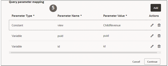

| 問合せパラメータ・マッピング(5) |
サブビューにリンクをリダイレクトする場合は、サブビューURLから取得した値を持つ定数を追加して、サブビューを識別します。 編集ページにリダイレクトする場合は、定数mode = editを追加します。 変数は、CX拡張ジェネレータによって作成された標準オブジェクトおよびカスタム・オブジェクトすべての標準です。 |

ナビゲーション・コンポーネントの事業所
商談リスト・ページのリンクへのリダイレクトを制限するために、次のように入力します:
フィールド 入力内容 アプリケーション CX Sales ページ opportunities 2番目の「ページ」フィールド opportunities-list -
通常は、ユーザーがリスト・ページで商談名をクリックすると、アプリケーションで詳細ページが開きます。
フィールド 入力内容 アプリケーション CX Sales ページ opportunities 2番目の「ページ」フィールド opportunities-detail -
詳細ページのサブビューにナビゲーションをリダイレクトするため、入力内容は標準目的地の場合と同じです。サブビューは詳細ページの一部です。
問合せパラメータ・マッピング
製品サブビューにリダイレクトするには、ChildRevenueの値を持つ定数を追加します:
フィールド 入力内容 パラメータ・タイプ 定数 パラメータ名 view パラメータ値 ChildRevenue

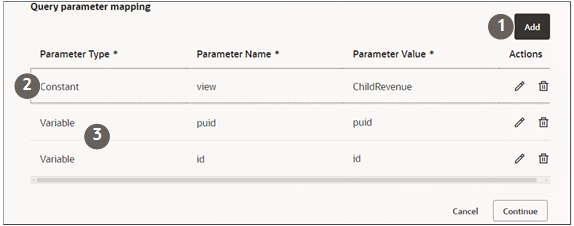

サブビューまたは編集ページにリンクをリダイレクトする場合は、「問合せパラメータ・マッピング」セクションで定数を追加する必要があります:
- 「追加」をクリックします。
編集ページにリダイレクトする場合は、次のように入力します:
フィールド 入力内容 パラメータ・タイプ 定数 パラメータ名 mode パラメータ値 edit -
サブビューにリダイレクトする場合は、次のように入力します:
フィールド 入力内容 パラメータ・タイプ 定数 パラメータ名 view パラメータ値 view=に続けて、サブビューのURLの最後の部分を入力します。商談の「製品」サブビューのURLの例を次に示します:
https://<domain>/fscmUI/redwood/cx-sales/application/container/opportunities/opportunities-detail?id=300000009863286&puid=39003&view=ChildRevenue
ノート: 標準サブビューおよびCX拡張ジェネレータによって生成されたサブビューの場合は、2つのパラメータ(変数puidおよびid)が自動的に追加されます。これらのパラメータは必須です。「問合せパラメータ・マッピング」セクションのスクリーンショットを次に示します
コールアウト 説明 1 「追加」ボタン。 2 定数エントリ。 3 2つの必須変数が自動的に追加されます。
