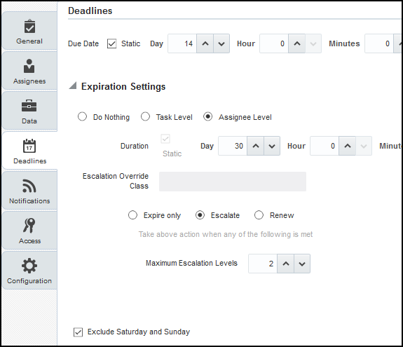

「期限」サブタブ、およびそこで何を設定できるかを見てみましょう。
期日および期限切れポリシーを設定する「期限」 サブタブ
期日の指定
「期限」サブタブで、承認者に与える時間を指定します。たとえば、「期日」フィールドに14日と入力した場合、タスクは作成されてから14日で期日になることを意味します。それまでにすべての承認を行う必要があります。
タスクが期限切れになる方法の指定
期限切れポリシーを設定する場合は、最初に次の手順を実行します。
  1. 「期限」サブタブで、「期限切れの設定」セクションを展開します。
  2. タスクがどのように期限切れになるかを指定します。
    • タスク・レベル: 特定の時間枠内にすべての承認が行われない場合
    • 割当て先レベル: 特定の時間枠内に割当先がタスクを処理しない場合
  3. 次に、選択したレベルに応じて、残りの設定に進みます。
「何もしない」のままにしておくと、期限切れポリシーはありません。「オープン・タスクを取り下げるまでの日数」フィールドに表示される日数(180)後もまだオープンのタスクは、自動的に取り下げられます。そのフィールドは「アプリケーション・プリファレンス」ページに表示され、BPMワークリストの「管理」タブを開いて確認できます。
