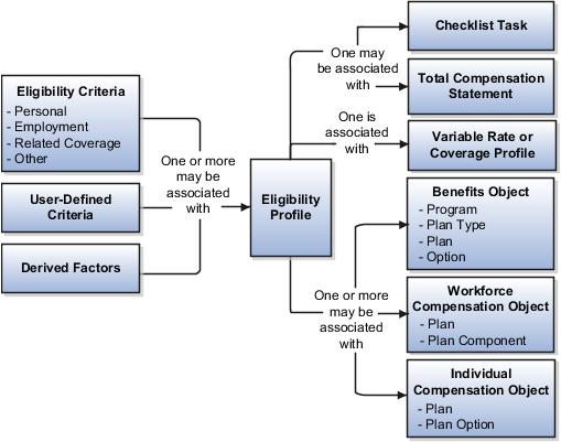

次の図は、適格コンポーネント間の関係を表しています。
次の図は、適格プロファイル・コンポーネントと、 適格プロファイルを使用できる様々なオブジェクトを示したものです。

以下に示すのは、適格プロファイルとそれに関連付けられるオブジェクトの種類、および複数のプロファイルを関連付けられるかどうかを一覧にまとめた表です。
適格プロファイルを使用するオブジェクト
目的
複数のプロファイルを添付できるか?
変動レートまたは変動補償範囲プロファイル
そのレートまたは補償範囲を認定するために必要な基準を確立します
いいえ
チェックリスト・タスク
そのタスクが割り当てられたチェックリストに表示されるかどうかを制御します
いいえ
総合報酬文書
文書生成移入パラメータの後、追加の適格基準を適用します
いいえ
福利厚生オブジェクト
特定のプログラム、プラン、およびオプションで使用される適格基準を確立します
はい
報酬オブジェクト
特定のプラン、およびオプションで使用される適格性を確立します
はい
パフォーマンス文書
パフォーマンス文書の適格性を確立します
はい
チェックイン・テンプレート
チェックイン文書の作成にチェックイン・テンプレートを使用する適格性を確立します
はい
目標プランまたは目標の一括アサイメント
目標の適格性を確立します
はい
休暇欠勤プラン
そのプランに属する欠勤休暇を記録する資格を持つ就業者を決定します
はい
