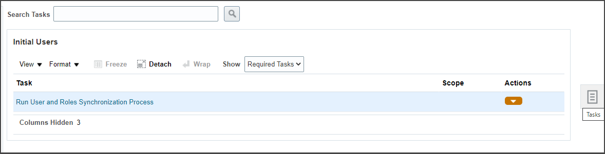

    2. 「タスク」アイコンをクリックし、メニューで「検索」をクリックします。
      この図は、「設定および保守」作業領域の「タスク」アイコンを示しています。
