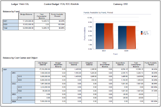

  • 使用可能資金トレンド: 期間範囲内の特定の管理予算の資金予算および消化残高をリストします。また、コスト・センター別および勘定科目別の予算、取引約定、義務および支出残高もリストされます。

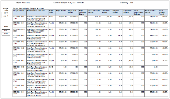

  • 使用可能資金の表示: 管理予算勘定別および期間別の使用可能資金をリストします。トランザクションからの予算計画消費が、影響を受ける取引約定、義務、支出および使用可能資金残高とともにリストされます。

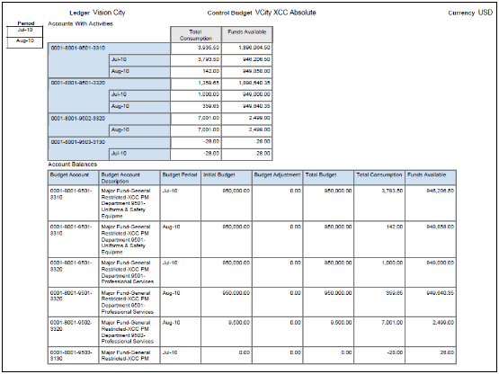

  • 勘定科目活動: 消費のある期間別および消費のない期間別の管理予算勘定をリストします。残高勘定とトランザクションの詳細もリストされます。
次の図は、使用可能資金トレンド・レイアウトの例です。
この図は、使用可能資金トレンド・レポートを示しています。
次の図は、使用可能資金の表示レイアウトの例です。
この図は、使用可能資金の表示レポートを示しています。
次の図は、勘定科目活動レイアウトの例です。
この図は、勘定科目活動レポートを示しています。
