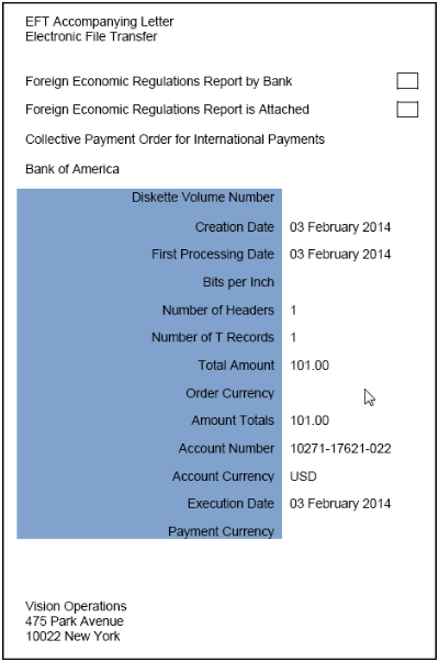

次の図は、支出付き通知書レポートの例を示しています。
