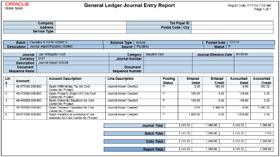

  • 一般会計仕訳レポートには、特定の期間または日付範囲の一般会計仕訳活動に加えて、オプションとして仕訳ソース、入力通貨、仕訳バッチなどのその他の基準が示されます。レポート発行時には、柔軟なグループ化およびソート・オプションが用意されています。レポートのパフォーマンスを向上させるには:
    • 複数の通貨の仕訳がある場合は、一度に1つの通貨についてレポートを実行します。複数通貨仕訳のすべての会計明細ではなく、選択した通貨の会計明細のみが表示されます。
    • レポートを実行する際に、会社セグメントまたは貸借一致セグメントの値を入力します。この方法では、会社間仕訳のすべての会計明細を表示できません。
    次の図は、一般会計仕訳レポートの例を示しています。このレポートには、明細、勘定科目、勘定科目摘要、明細摘要、転記ステータス、入力金額および計上済金額の列があります。
    この図は、一般会計仕訳レポートを示しています。

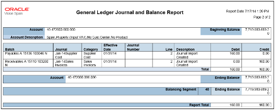

  • 一般会計仕訳および残高レポート: 仕訳および勘定残高を必要とするレポート用のすべての情報を取得します。勘定残高は、実績、予算引当または予算の残高タイプに対する階層の選択されたレベルについて印刷できます。レポートのパフォーマンスを向上させるには、会社セグメントまたは貸借一致セグメントの値でフィルタします。
    次の図は、一般会計仕訳および残高レポートの例を示しています。このレポートには、バッチ、仕訳、カテゴリ、有効日、仕訳番号および明細、摘要および金額の列があります。
    この図は、一般会計仕訳および残高レポートを示しています。
