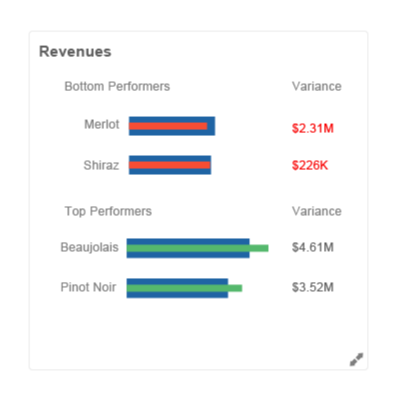

「収益」インフォレット
「収益」インフォレットのデフォルト・ビューでは、パフォーマンスが上位2位および下位2位の勘定科目が表示されます。パフォーマンスは、当期間の結果と予算金額または前期間の結果との差異により測定されます。
次の図は、下位業績者と上位業績者が目標からの差異金額とともに表示された「収益」インフォレットの例を示しています。
さらに表示するためにインフォレットを展開できます。展開すると次の内容が表示されます。
トラッキングしているすべての収益勘定科目が表示されます。
目標に対するパフォーマンスが表示されます。
勘定科目モニターへのドリルダウンが可能です。
サンバースト・ビジュアライゼーション・ツールを使用して表示できます。
勘定科目は差額または差の割合のいずれかでソートできます。

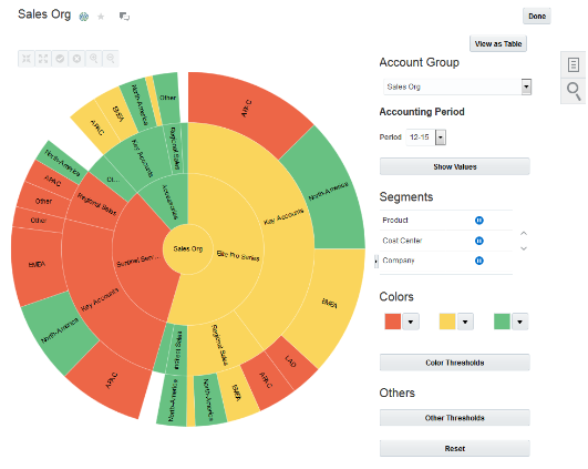

財務レポート・センターでの勘定科目グループの表示
勘定科目グループ名を検索して、財務レポート・センター内に勘定科目グループを表示できます。勘定科目グループを選択したときのデフォルト・ビューは表ビューです。サンバースト・ビジュアライゼーション・ツールを使用して、勘定科目グループを表示することもできます。
サンバースト・ツールを使用して、次のことができます。
3つのビジネス次元にまたがる勘定科目グループの残高の調査。
値を変更することによる、異なる観点からの残高の表示。
より詳細に表示するための、特定のセクションへのドリルダウン。
たとえば、勘定科目グループから四半期の地域別売上を表示できます。サンバースト・ツールでは、販売傾向がビジュアルに大きさと色で示されるため、傾向を確認するのに役立ちます。ビジュアライゼーションにより、その地域の売り上げがその四半期に増加または減少したかどうかを示すことができます。サンバースト・リングはそれぞれ、会計フレックスフィールドの異なるセグメントを示します。コントロール・パネルを使用して、リングに表示するセグメントおよびセグメントを表示する順序を変更できます。
次の図は、サンバースト・ビジュアライゼーション・ツールで表示された勘定科目グループの例を示しています。
