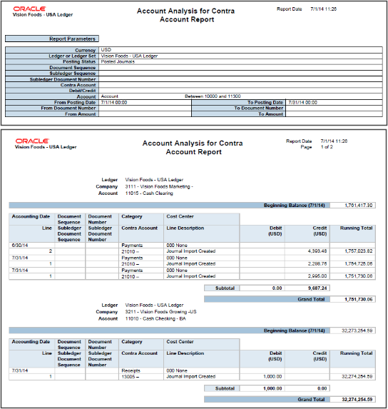

相対勘定の勘定科目分析レポート |

GL勘定科目詳細レポートのデータ・モデルとCSV出力
総勘定元帳勘定科目詳細レポートのデータ・モデルには、CSV出力にのみ表示される列がいくつか含まれています。各総勘定元帳勘定科目の定型仕訳活動に関する詳細が提供されます。
この情報を使用して、レポートの改善や監査を行うことができます。これらの列は、他のレポート出力形式(PDF、Excel、HTML)には表示されません。
