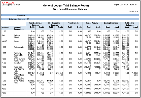

一般会計残高試算表レポートには、実績勘定残高および活動が元帳別、貸借一致セグメント別、および勘定科目セグメント値別にリストされます。レポートには、勘定科目番号、摘要、開始期間および終了期間の借方または貸方残高が印刷されます。その期間の借方および貸方も含まれます。レポートには、選択された範囲の会計の組合せの損益計算書、貸借対照表またはすべての残高を印刷できます。
次の図は、一般会計残高試算表レポートの例を示しています。このレポートには、勘定科目、勘定科目摘要、年度期首残高、期首差引残高、前期間、期間活動、期末残高および期末差引残高の列があります。
この図は、一般会計残高試算表レポートを示しています。
