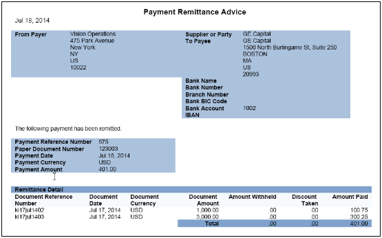

この図は、送金通知書レポートの例を示しています。
