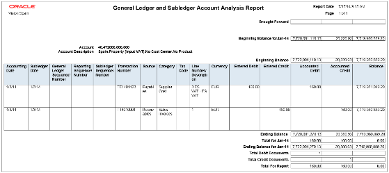

  • 総勘定元帳および補助元帳勘定科目分析レポート: 勘定科目残高を勘定科目別に補助元帳仕訳詳細とともに表示できます。レポートには入力済金額、サード・パーティ情報、連番および借方と貸方文書の総数が表示されます。
    総勘定元帳および補助元帳の勘定科目分析レポートのスクリーンショットを次に示します。
    この図は、総勘定元帳および補助元帳の勘定科目分析レポートを示しています。

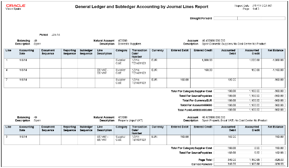

  • 総勘定元帳および補助元帳会計仕訳明細別レポート: 勘定科目残高または選択したセグメント残高を、入力済金額、サード・パーティ名、仕訳ソース、仕訳カテゴリ、およびレポートおよび会計連番を含めた補助元帳仕訳詳細とともに表示できます。このレポートには、借方および貸方文書の総数もリストされます。
    総勘定元帳および補助元帳の仕訳明細別会計レポートのスクリーンショットを次に示します。
    この図は、総勘定元帳および補助元帳の仕訳明細別会計レポートを示しています。

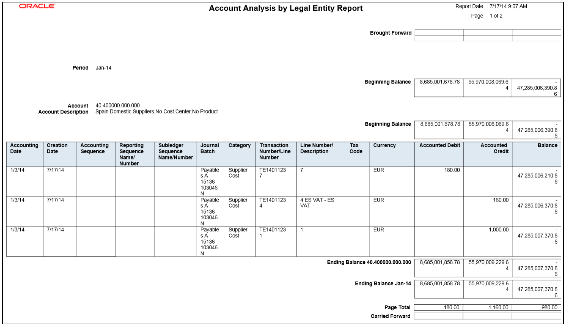

  • 法的エンティティ別勘定科目分析レポート: このレポートを使用して、勘定科目組合せ別、および選択したセグメント別の勘定科目残高を、サード・パーティ情報や連番を含めた補助元帳仕訳詳細とともに表示します。発行時には、柔軟なグループ化およびソート・オプションを使用できます。
    これは、法的エンティティ別勘定科目分析レポートのスクリーンショットです。
    この図は、法的エンティティ別勘定科目分析レポートを示しています。
