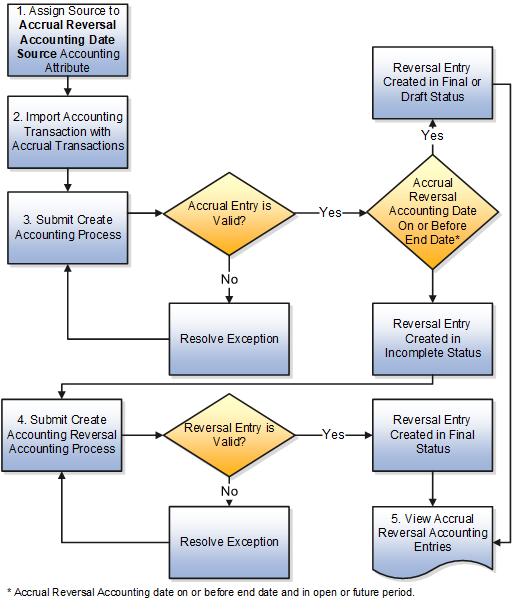

見越逆仕訳プロセスのステップ
このフロー・チャートは、会計ハブの見越逆仕訳プロセスを示しています。

見越逆仕訳機能を使用するイベント・タイプに仕訳ルール・セットを定義し、見越逆仕訳会計日ソースを選択します。
見越トランザクションを含む会計トランザクションをインポートします。
「会計トランザクションのインポート」プロセスでは、見越仕訳と見越計上逆仕訳の両方を作成する「会計の作成」プロセスが自動的に発行されます。
その見越入力に例外がある場合は、例外を解決してから「会計の作成」プロセスを再度手動で送信する必要があります。
すべての有効な見越仕訳に対して、「会計の作成」プロセスでも見越計上逆仕訳が作成されます。逆仕訳を実行するには、仕訳の借方側と貸方側を切り替えるか、マイナス金額を使用します。「補助元帳会計オプションの管理」ページの「逆仕訳方法」オプションを使用して、逆仕訳に使用する方法を指定します。

見越逆仕訳イベントは、会計トランザクションのインポート・プロセスの一部として会計の作成プロセスによって処理されます。
会計トランザクションのインポート・プロセスで指定したステータスの逆仕訳を作成します。
会計日を次のオープンまたは先日付期間にあわせて修正します。会計トランザクションのインポート・プロセスで指定したステータスの逆仕訳を作成します。
オープン期間が見つからない場合は、エラー・ステータスで仕訳を作成します。
会計日を次のオープン期間にあわせて修正します。会計トランザクションのインポート・プロセスで指定したステータスの逆仕訳を作成します。
オープン期間が見つからない場合は、未完了ステータスで仕訳を作成します。
「会計の作成」プロセスは個別に送信され、見越逆仕訳日は終了会計日以前です。
会計の作成要求で指定したステータスの逆仕訳を作成します。
会計日を次のオープンまたは先日付期間にあわせて修正します。会計の作成要求で指定したステータスの逆仕訳を作成します。
修正済会計日が会計の作成プロセスの終了日より前の場合は、会計の作成要求で指定したステータスの逆仕訳を作成します。
修正済会計日が会計の作成プロセスの終了日より後の場合は、未完了ステータスの逆仕訳を作成します。
「会計の作成」プロセスは個別に送信され、見越逆仕訳日は終了会計日の後です。
未完了ステータスで逆仕訳を作成します。
会計日を次のオープンまたは先日付期間にあわせて修正します。未完了ステータスで逆仕訳を作成します。
未完了ステータスで逆仕訳を作成します。
「見越計上逆仕訳会計の作成」を発行して、未完了の見越計上逆仕訳を処理します。このプロセスでは逆仕訳が検証され、検証を通過すると、逆仕訳が確定ステータスに変更されます。
「見越計上逆仕訳会計の作成」プロセスを、各会計期間で自動的に実行されるようにスケジュールします。ベスト・プラクティスとして、期間のクローズ前に実行してください。
見越逆仕訳会計仕訳を表示します。
