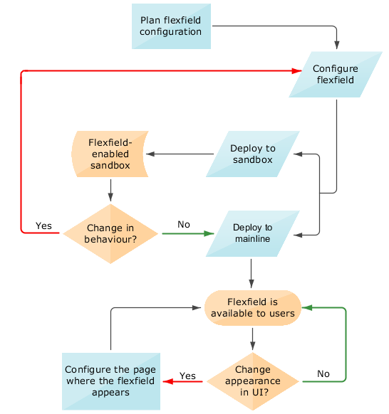

フレックスフィールドのデプロイ
フレックスフィールドを構成したら、それをデプロイして、最新の定義をユーザーが使用できるようにする必要があります。「フレックスフィールドの定義」タスクで、次のいずれかのコマンドを使用してフレックスフィールドをデプロイできます。
フレックスフィールドのデプロイ・コマンドは、フレックスフィールドをメインライン・メタデータにデプロイします。このコマンドは、テストまたは本番環境での汎用コマンドです。
サンドボックスにデプロイ・コマンドは、フレックスフィールドをサンドボックスにデプロイします。このコマンドは、フレックスフィールドがメインライン・メタデータにデプロイされる前に正しく構成されていることを確認するためのものです。
値セット、キー・フレックスフィールドおよび拡張可能フレックスフィールドでの変更は、サンドボックスにデプロイできません。これらをメインライン環境に直接デプロイする必要があります。ただし、付加フレックスフィールドを変更する場合は、サンドボックスにフレックスフィールドをデプロイし、そのサンドボックスを公開する前に変更をテストする必要があります。

デプロイ後には、デプロイメント・ステータスは、最後にデプロイされた定義と比較した現在の構成済フレックスフィールドの状態を示します。
