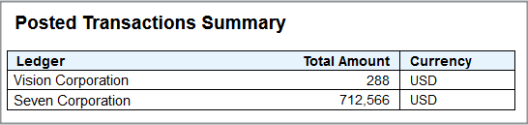

このセクションには、転記済残高の要約が元帳別に表示されます。デフォルトのユーザーまたはロールのみがこの要約を受信します。会計自動化の実行後にいずれの元帳にも会計トランザクションが正常に転記されなかった場合、このセクションのかわりにメッセージが表示されます。
転記の要約の例を次に示します。合計288 USドルがVision Corporation元帳に転記され、712,566 USドルがSeven Corporation元帳に転記されました。
例に示されている各列の詳細は次のとおりです。

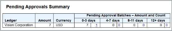

承認待ち要約
このセクションには、承認を必要とする仕訳バッチ、承認処理中の仕訳バッチまたは否認済の仕訳バッチの要約が年齢調べバケットごとに表示されます。デフォルト・ユーザーと「承認」エラー・カテゴリが割り当てられているユーザー(またはロール)が、この要約を受け取ります。
次に例を示します。Vision Corporation元帳には、過去3日以内に承認待ちだった、合計金額が7 USドルの1つの仕訳バッチがあります。

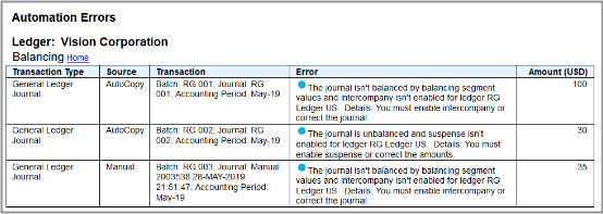

自動化エラー詳細
このセクションには、「自動化エラー要約」セクションで報告されたエラーの詳細なトランザクションまたは仕訳が示されます。
