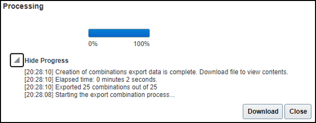

- 「スプレッドシートで準備」をクリックします。「処理中」ダイアログ・ボックスが開きます。「進捗の表示」をクリックすると、ダウンロード中の組合せの数とダウンロードの状態を確認できます。
100%完了した「処理中」ダイアログの例を次に示します。相互検証の組合せセットには25個の組合せがあり、これらはすべてエクスポート済であり、ダウンロードの準備ができています。
