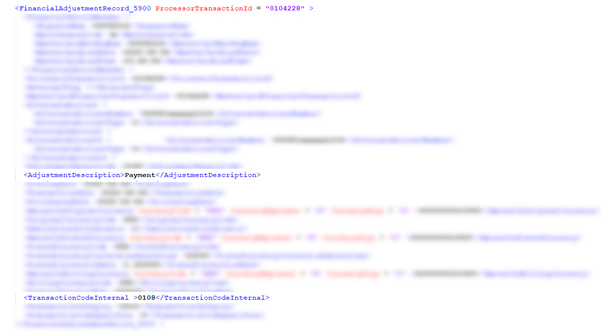

この図は、修正摘要にPaymentという単語が含まれ、トランザクション・タイプが0108である<FinancialAdjustmentRecord_5900>レコードの例を示しています。
これは、参照タイプで修正事由コードが定義されていない場合に自動除外の対象となる修正トランザクションの例です。

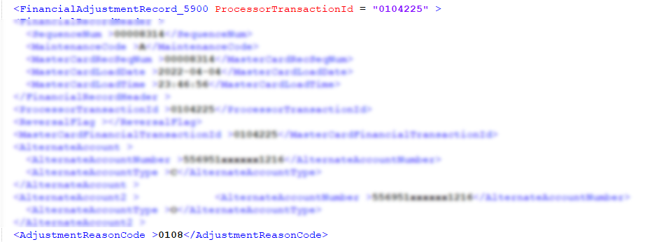

この例では、修正事由コード0108の<FinancialAdjustmentRecord_5900>修正トランザクションを、ORA_EXM_MC_EXCLUDE_ADJUSTMENTS参照タイプを使用して経費として作成されないように除外する方法を示します。この構成では、修正事由コードが0160および0440のものなど、他のすべての修正トランザクションが処理され、経費として追加されます。
この図は、フィード・ファイルからの修正トランザクションの例を示しています。
