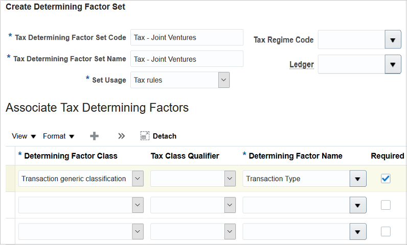

  7. 「決定要素セットの作成」で、次のフィールドに値を入力します:
    • 税金決定要素セット・コード。このコードは、後で税務処理基準で選択する必要があるため、覚えておいてください。
    • 税金決定要素セット名。
  8. 「税金決定要因の関連付け」で、次のフィールドに入力し、「OK」をクリックします:
    • 決定要素区分。「トランザクション一般分類」を選択します。
    • 決定要素名。「トランザクション・タイプ」を選択します。
    • 必須。このチェック・ボックスを選択します。
    次の画像は「決定要素セットの作成」ページを示しており、このページでは決定要素セットを作成するための必須フィールドに情報の例が入力されています。「税金 - 合弁企業」はこのセットを識別する名前とコードであり、セット使用法には「税務処理基準」が入力されています。このセットには税金決定要素が関連付けられており、その区分は「トランザクション一般分類」で、名前は「トランザクション・タイプ」です。
    この図は「決定要素セットの作成」ページを示しており、このページでは決定要素セットの作成に必要な情報が入力されています。その詳細は、前後のテキストで説明されています。

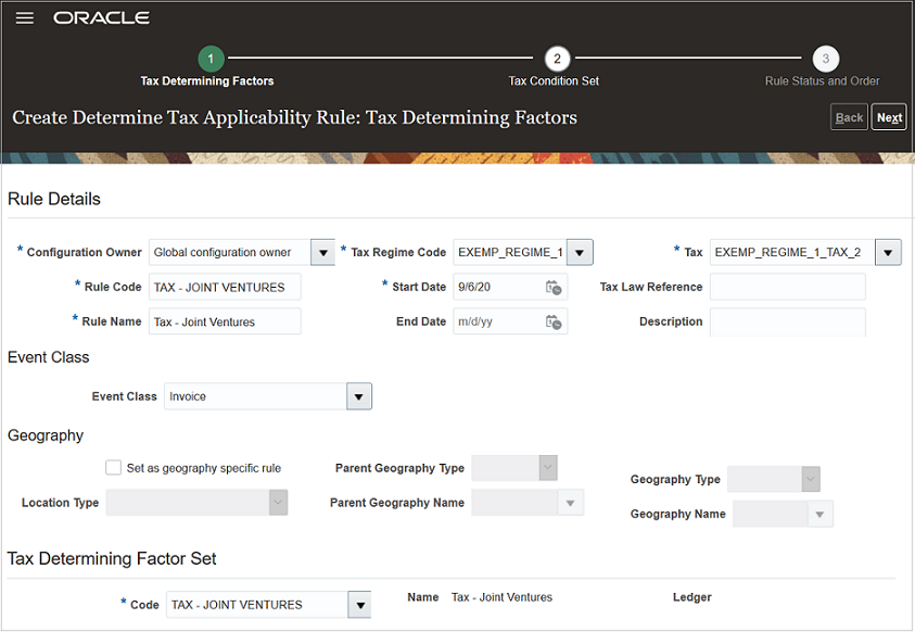

  5. 「税金決定要素」ステップでは、次のセクションの情報を入力します:
    ルール詳細
    • 構成所有者。「グローバル構成所有者」または合弁企業ビジネス・ユニットをドロップダウン・リストから選択します。
    • ルール・コード。この税務処理基準を識別する値を入力します。
    • ルール名。税務処理基準の名前を入力します。
    • 税制コード。税制コードをドロップダウン・リストから選択します。
    • 税金。選択した税制の税金をドロップダウン・リストから選択します。
    • 開始日。この日付が税制の日付より前の日付でないことを確認してください。
    イベント区分
    • イベント区分。ドロップダウン・リストから「請求書」を選択します。
    税金決定要素セット
    • コード。前のタスクで作成した税金決定要素コードを入力します。
      ドロップダウン・リストを使用して、コードを検索して選択できます。
      次の画像は、「税金適用の決定ルールの作成」の最初のページと、必須フィールドに入力された情報の例を示しています。このルールを識別するために入力されたルール名およびコードは「税金 - 合弁企業」、このルールに関連付けられている税制コードはEXEMP_REGIME_1、この制度に対して選択された税金はEXEMP_REGIME_1_TAX_2です。このルールは、イベント区分「請求書」に適用され、税金決定要素セット・コード「税金 - 合弁企業」を使用します。
      この図は、最初のステップである「税金決定要素」の「税金適用の決定ルールの作成: 税金決定要素」ページを示しています。フィールドに入力される値の詳細は、周囲のテキストで説明されています。
