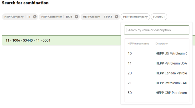

パートナ勘定科目。Oracle Receivablesでの計上済間接費金額の相殺勘定を指定します。
このフィールドにカーソルを置いて、使用可能なセグメント値の一覧が表示されたら、勘定科目IDを構成するセグメント値の組合せを選択します。または、このフィールドの検索アイコンとユーザー・フィルタをクリックしてセグメント値を指定します。
次の画像は、「組合せの検索」領域を示しています。先頭にセグメントのリストがあり、これらをクリックすると検索が表示されて勘定科目IDの各セグメント値を指定できます。この例では11-1006-53443-11-0001です。
