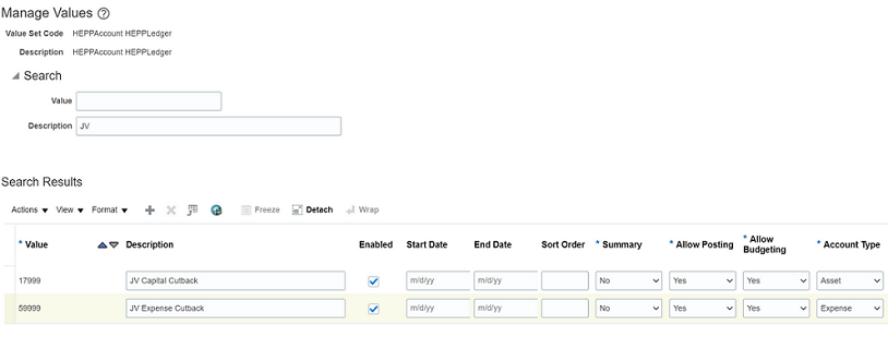

費用カットバック勘定科目の特定
成功報酬仕訳から費用金額を貸方記入するための、管理パートナのカットバック勘定を特定する必要があります。
そのカットバック勘定科目が、合弁企業の配分可能と指定された勘定科目値の範囲に含まれていないことを確認してください。これは、成功報酬仕訳の明細が、配分対象の合弁企業トランザクションとして識別されるのを防ぐためです。ただし、合弁企業定義を設定するときに「合弁企業トランザクションの除外」オプションを有効にした場合は、このガイダンスを無視してかまいません。このように設定されている場合は、合弁企業管理から生成されたトランザクションの処理および配分は行われません。
次の画像は、「値の管理」ページでの、ある合弁企業の2つのカットバック勘定科目の例を示しています。勘定科目タイプ「資産」の「JV資本カットバック」という勘定科目と、勘定科目タイプ「費用」の「JV費用カットバック」という勘定科目が表示されています。

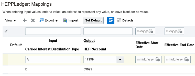

- 「マッピング」領域で、行を追加して次の成功報酬配分タイプを成功報酬仕訳からカットバック勘定科目にマップします:
- A - 資産
- E - 費用
次の画像は、成功報酬配分タイプのマッピングの例を示しています。
この例で、「マッピング」見出しの「HEPPLedger」は、合弁企業のプライマリ元帳の勘定体系を示しています。このマッピング・セットは、費用成功報酬配分を合弁企業からカットバック勘定科目(この例ではHEPPAccountセグメント内にあります)にマップするのに使用されます。配分のタイプまたは勘定科目ごとにマッピングを作成します。次に例を示します:- 成功報酬配分タイプA (資産)をカットバック勘定科目17999 (JV資本カットバック)へ
- 成功報酬配分タイプE (費用)をカットバック勘定科目59999 (JV費用カットバック)へ
配分の値がAの場合は、HEPPAccountセグメントの出力値は17999となります。同様に、値がEの場合は59999が出力されます。
- 「保存して閉じる」をクリックします
