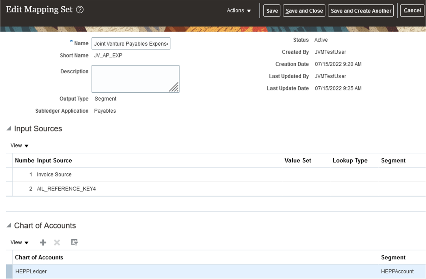

  3. 「マッピング・セットの管理: 買掛管理」で、「追加」(「+」アイコン)をクリックします。
  4. 次の詳細を入力します。
    • 名前
    • 短縮名。後で勘定科目ルールでこのマッピング・セットを選択する必要があるため、このマッピング・セットの目的を識別する名前を入力します。この名前によって、これが請求書のマッピング・セットであるか、デビット・メモのマッピング・セットであるかが識別されるようにしてください。
    • 出力タイプ。出力タイプを「セグメント」に変更します。
  5. 「入力ソース」で、「追加」(「+」アイコン)をクリックします。
  6. 入力ソースの検索および選択で、次の検索基準の詳細を入力します:
    • 補助元帳アプリケーション。ドロップダウン・リストから「買掛管理」を選択します。
    • イベント区分。ドロップダウン・リストから「請求書」を選択します。このマッピング・セットがデビット・メモのものである場合は、かわりに「デビット・メモ」を選択します。
    • ソース。次の入力ソースのすべてまたは組合せを検索して選択します。
      ノート: ここで指定した入力ソースについてのみ合弁企業請求書をフィルタするための列が表示されるので、必要な入力ソースを選択することが重要です。
      • 「請求書ソース」。これを使用すると、合弁企業買掛/未払金請求書のみを選択できるようになります。
      • AI_REFERENCE_KEY1.この属性を使用すると、請求書ヘッダーの合弁企業の合弁企業請求書を選択できるようになります。
      • AIL_REFERENCE_KEY4.この属性を使用すると、請求書明細に関連付けられた合弁企業の合弁企業請求書を選択できるようになります。
      • AIL_REFERENCE_KEY1.この属性を使用すると、請求書明細に関連付けられた合弁企業配分IDに基づいて合弁企業請求書を選択できるようになります。
      • AIL_REFERENCE_KEY2.この属性を使用すると、請求書明細に関連付けられた合弁企業配分タイプ・コードに基づいて合弁企業請求書を選択できるようになります。
      • AIL_REFERENCE_KEY3.この属性を使用すると、請求書明細に関連付けられたプライマリ・セグメント値に基づいて合弁企業請求書を選択できるようになります。
  7. 「勘定体系」で、「追加」をクリックし、次の詳細を入力します:
    • 勘定体系。これは、合弁企業のビジネス・ユニットに関連付けられたプライマリ元帳の勘定体系です。この勘定体系には、上書きとして使用する勘定科目が含まれている必要があります。
    • セグメント。使用するセグメントを選択します。

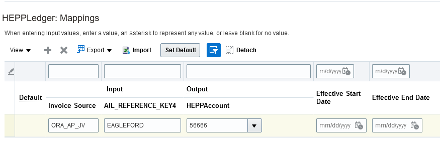

  8. 「"勘定体系名": マッピング」で、「追加」をクリックします。
    入力ソースに基づいて、「入力」セクションに列が表示されます
  9. 「入力」で、勘定科目セグメント値を置換する合弁企業買掛/未払金請求書をフィルタおよび選択するための次の入力値を入力します:
    • 「請求書ソース名」。ORA_AP_JVと入力します。これは、合弁企業買掛/未払金請求書を他の請求書と区別する買掛/未払金請求書ソースです。
    • AI_REFERENCE_KEY1.請求書ヘッダー・レベルで買掛/未払金請求書を選択するために使用する合弁企業を入力します。
    • AIL_REFERENCE_KEY4.買掛/未払金請求書明細を選択するために使用する合弁企業を入力します。
    • AIL_REFERENCE_KEY1.買掛/未払金請求書明細を選択するために使用する合弁企業配分IDを入力します。
    • AIL_REFERENCE_KEY2.運用済合弁企業の買掛/未払金請求書明細を選択するために使用する合弁企業配分タイプ"R"を入力します。非運用合弁企業については、「A」、「E」、「H」または「F」を入力します。
    • AIL_REFERENCE_KEY3.買掛/未払金請求書明細を選択するために使用するプライマリ・セグメント値を入力します。
  10. 「出力」の「勘定科目」フィールドに、選択した合弁企業買掛/未払金請求書の勘定科目セグメント値を上書きする勘定科目を入力します。

    次の図は、"Joint Venture Payables Expense Account - Invoice"という名前を持ち、出力タイプが「セグメント」であるマッピング・セットの「マッピング・セットの編集」ページを示しています。このマッピング・セットについて選択されている入力ソースは、「請求書ソース」および「AIL_REFERENCE_KEY4」です。元の勘定科目を上書きする勘定科目が含まれている勘定体系として、「HEPPLedger」が指定されています。この図は周囲のテキストで説明されています。 次の図は、このページの「マッピング」セクションを示しており、入力ソースと出力ソースの値が入力されています。「請求書ソース」および「AIL_REFERENCE_KEY4」という名前の2つの入力列が、それぞれ値"ORA_AP_JV"および"EAGLEFORD"にマップされています。「HEPPAccount」という名前の出力列は、勘定科目56666にマップされています。これは、合弁企業EAGLEFORDに対して作成された買掛/未払金請求書はすべて勘定科目56666に記録されることを意味します。この図は周囲のテキストで説明されています。

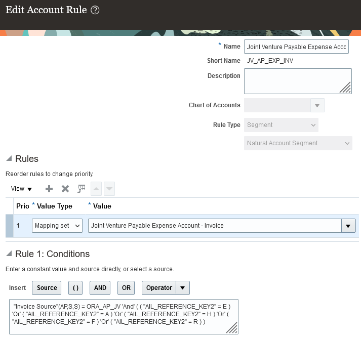

  3. 「勘定科目ルールの管理: 買掛管理」で、「追加」(「+」アイコン)をクリックします。
  4. 「勘定科目ルールの作成」で、次の詳細を入力します:
    • 名前。
    • 短縮名。後で仕訳ルール・セットでこの勘定科目ルールを選択する必要があるため、この勘定科目ルールの目的を識別する名前を入力します。この名前によって、これが請求書の勘定科目ルールであるか、デビット・メモの勘定科目ルールであるかが識別されるようにしてください。
    • ルール・タイプ。ドロップダウン・リストから「セグメント」を選択します。
      次に、「勘定科目セグメント」を選択します。
  5. 「ルール」セクションで、「追加」をクリックし、次の詳細を入力します:
    • 値タイプ。ドロップダウン・リストから「マッピング・セット」を選択します。
    • 値。前述のタスクで作成した買掛/未払金請求書のマッピング・セットの名前を入力します。この勘定科目ルールがデビット・メモのものである場合は、デビット・メモのマッピング・セットを入力する必要があります。
  6. 「ルール1: 条件」セクションで、次の条件をフィールドに直接入力するか、ボタンを使用して条件の各値を検索して選択します:
    "請求書ソース"(AP,S,S) = ORA_AP_JV 'And' ( ( "AIL_REFERENCE_KEY2" = E ) 'Or' ( "AIL_REFERENCE_KEY2" = A ) 'Or' ( "AIL_REFERENCE_KEY2" = H ) 'Or' ( "AIL_REFERENCE_KEY2" = F ) 'Or' ( "AIL_REFERENCE_KEY2" = R ) )
    この条件は、営業費用(E)、資本資産(A)、間接費(H)、料金およびその他の手数料(F)、収益(R).について作成された買掛/未払金請求書にのみマッピング・セットが適用されることを指定します
  7. 「保存」をクリックします。
    次の図は、「勘定科目セグメント」ルール・タイプの勘定科目ルールの「勘定科目ルールの編集」ページを示しています。「値」フィールドにマッピング・セットが指定されています。これは、この勘定科目ルールで参照されているマッピング・セットが買掛/未払金請求書の勘定科目セグメントに関するものであることを示しています。「ルール1: 条件」セクションには、営業費用(E)、資産(A)、間接費(H)、料金およびその他の手数料(F)、収益(R)に関連付けられた買掛/未払金請求書についてのみ勘定科目が更新されるという条件が含まれています。この図は周囲のテキストで説明されています。

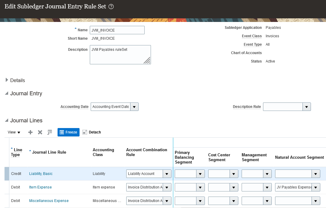

    • ルール・セット。次の情報を持つルール・セットがすでに存在する場合は、そのルール・セットを選択するだけです。存在しない場合は、ドロップダウン・リストから「作成」をクリックし、次の詳細を入力します:
    1. 「補助元帳仕訳ルール・セットの作成」ページで、仕訳ルール・セットが合弁企業請求書用であることを識別する「名前」と「短縮名」を入力します。
    2. 「仕訳明細」で、新しい仕訳明細を追加したり、既存の仕訳明細を編集できます。
      ノート: これが既存のルール・セットである場合は、「借方」明細タイプおよび「品目費用」仕訳明細ルールの仕訳明細がすでに含まれている可能性があります。この場合、仕訳明細を編集し、「勘定科目セグメント」フィールドで正しい勘定科目ルールを割り当てるだけです。
      新しい仕訳明細を追加するには、「追加」(+)をクリックして、次の詳細を入力します:
      • 明細タイプ。ドロップダウン・リストから「借方」を選択します。
      • 仕訳明細ルール。ドロップダウン・リストから「品目費用」を選択します。
      • 勘定科目組合せルール。事前定義済の勘定科目ルール「請求書配分勘定」を入力します。
      • 勘定科目セグメント。前述のタスクで作成した買掛/未払金請求書の勘定科目ルールを検索して選択します。
    3. 「保存して閉じる」をクリックします
    次の図は、合弁企業買掛/未払金請求書のパートナ勘定科目を導出するように設定された仕訳ルール・セットを示しています。「品目費用」行の「勘定科目セグメント」列で勘定科目ルールが指定されています。この勘定科目ルールでは、関連付けられたマッピング・セットで指定された勘定科目を使用して、この仕訳明細の勘定科目が導出されます。この図は周囲のテキストで説明されています。
