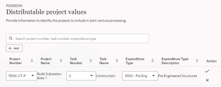

次の画像は、プロジェクト番号、タスク番号および支出タイプが指定された行の例を示しています。
