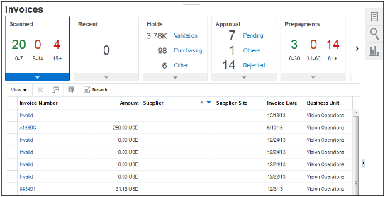

未完了の請求書は、「請求書」ランディング・ページの「スキャン」情報タイルに表示されます。「請求書の編集」ページでは、注意が必要な請求書ヘッダー属性および明細が強調表示されるため、それらを迅速に識別して解決できます。デュアル・モニター設定を使用すると、請求書と請求書画像の両方を同時にレビューできます。

この図は、「請求書」ランディング・ページの「スキャン」情報タイルを示しています。
