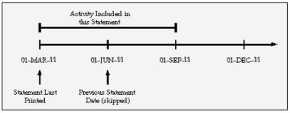

この取引明細書に含まれる活動の範囲は、取引明細書が最後に印刷された日付(2011年3月1日)から現在の取引明細書日付(2011年9月1日)にわたります。前の2011年6月1日の取引明細書はスキップされたため、その期間の活動は現在の取引明細書に表示されます。
この図は、この取引明細書に含まれる活動を示しています。
次の図には、トランザクション活動と取引明細書日付を
示す2本の線があり、例に示された条件に従って取引明細書を
印刷した結果を表しています。
