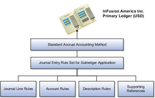

会計処理基準と会計基準
この図は、会計処理基準で使用されるコンポーネントの関係を示しています。
この図は、補助元帳コンポーネントのフローをビジュアルに定義しています。補助元帳アプリケーションは、会計処理基準のコンポーネントを使用して トップ・ダウンまたはボトム・アップで設定できます。これには、仕訳明細ルール、
勘定科目ルールおよび摘要ルールが割り当てられる
仕訳ルール・セットが含まれます。仕訳ルール・セットは、 元帳に割り当てられている会計処理基準に割り当てられます。
