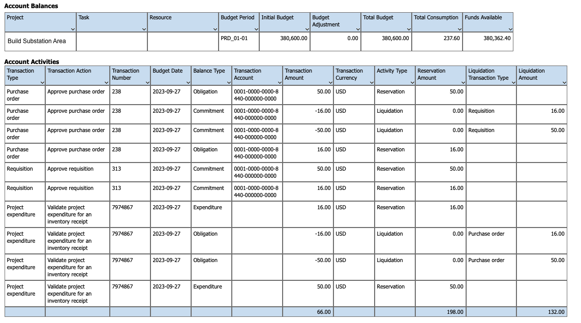

次の図には、購買依頼、購買オーダーおよび購買オーダー在庫受入に対して作成されたプロジェクト・コスト(図内で「Project Expenditure」と表記されているプロジェクト・コスト)が表示されています。
この図はサンプルの予算管理分析レポートを示しています。購買依頼からプロジェクト・コストに至る、プロジェクト・コストの様々なライフサイクル・ステージを示しています。
予算管理分析レポートでは、サプライ・チェーン関連のプロジェクト・コストのライフサイクルにおいて、購買依頼が購買オーダーになったステージ、取引約定が義務になったステージ、受入になったステージ、プロジェクト・コストになったステージを確認できます。このレポートでは、購買依頼の作成、資金の予約および購買依頼の承認がいつ行われたかを追跡できます。たとえば、このレポートでは、購買依頼の承認、関連資金の予約および購買依頼による取引約定の作成がいつ行われたかを確認できます。さらに購買オーダー・ステージでは、商品の受入と支払に至るまでの間に、取引約定の清算および購買オーダー金額の義務として予約がどのように行われたかを確認できます。義務が清算されると、プロジェクト・コストが作成されます。
