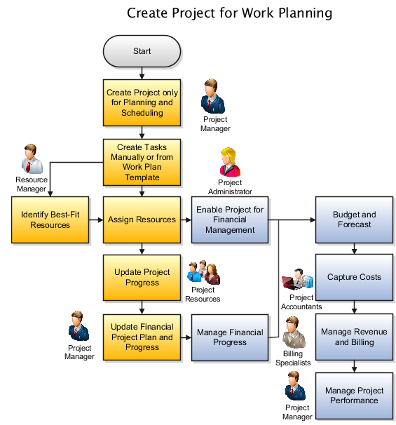

この図は、初期の作業プランニングからその後のプロジェクトの財務面の管理までのプロジェクト・ライフサイクルを示しています。
最初に「プロジェクト管理」作業領域でプロジェクトを作成し、後でプロジェクト・プランニングの財務面の管理を有効にします。
次のいずれかの方法で、プランニングおよびスケジューリング用にプロジェクトを作成できます。
  • UIの使用: 「プロジェクト・プランの管理」ページ、プロジェクト管理ダッシュボードの「自分のプロジェクト」インフォレット、要件のバックログから、またはOracle Fusion Sourcingから。
  • プロジェクト・プランのファイル・ベース・データ・インポート機能。
  • プロジェクト作業プラン・バージョン2のSOAP Webサービス。
  • プロジェクトRESTサービス。
    ヒント:
    プロジェクト・テンプレートを使用せずにプロジェクトを作成します。
  • Microsoft Project (デスクトップ)とプロジェクト管理の統合。
プランニングおよびスケジューリング用にプロジェクトを作成する際、オプションで作業プラン・テンプレートを選択し、財務および非財務タスク、マイルストンおよびリソースの初期セットを提供できます。後でさらに多くのタスクを個別に、または作業プラン・テンプレートから追加できます。「プロジェクト管理」作業領域からプロジェクトを作成すると、次のことを実行できます。
  • プロジェクト作業のスケジュール
  • チーム・メンバーへの作業の割当
  • リソースの要求と割当
  • チーム・メンバーによる進捗の報告
財務管理用プロジェクトの有効化
プロジェクト管理者は、「プロジェクト財務管理」作業領域の「タスク」パネル・タブから「財務管理用プロジェクトを使用可能にする」処理を使用して、財務管理用プロジェクトを使用可能にすることができます。組織、プロジェクト番号およびプロジェクト・テンプレートを指定します。その後、予算および予測の作成、プロジェクト・コストの取得、プロジェクト全体の収益性および財務パフォーマンスのモニタリングなどの処理を実行できます。この方法により、作業およびリソースを管理し、プロジェクト・コストを計算し、請求書を生成できます。プロジェクトが財務管理に対して使用可能になると、アプリケーションによって次の処理が実行されます。

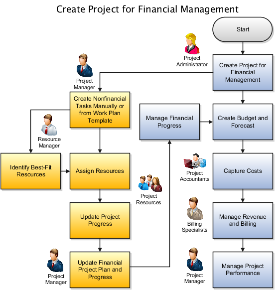

この図は、作業を計画すると同時に、プロジェクトの財務面を管理できることを示しています。
「プロジェクト財務管理」作業領域で直接、プロジェクトを作成することにより、プロジェクトの財務面を管理します。
または、次のいずれかの方法で、財務タスクを含む財務プロジェクト・プランを作成できます。
  • プロジェクトのファイル・ベース・データ・インポート機能
  • プロジェクト・プランのSOAP Webサービス
  • プロジェクトRESTサービス
  • Microsoft ProjectとOracle Fusion Project Foundationの統合
プロジェクト・マネージャは、「プロジェクト管理」作業領域の「プロジェクト・プランの管理」ページで、非財務タスクを追加し、リソースをプロジェクトおよびタスクに割り当てることができます。
