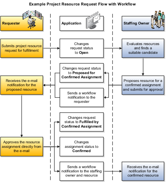

ワークフロー通知の例
この例では、ワークフロー通知を使用するプロジェクト・リソースの要求について説明します。この例では、要求者のアクティビティ、アプリケーション、要員配置所有者および関連するワークフロー通知について説明します。
次の図では、プロジェクト・マネージャが新規プロジェクト・リソースに対する要求を送信します。リソース・マネージャは資格がある使用可能な候補を検索し、プロジェクトに適合するリソースを見つけます。リソース・マネージャは確認済割当のリソースを提案し、提案されたリソースをプロジェクト・マネージャが承認するように要求を送信します。プロジェクト・マネージャはリソースの承認を要求するEメール通知を受信し、リソースを承認します。この処理により、プロジェクト・リソース要求が遂行され、プロジェクト割当のリソースが確認され、リソースが承認されたことを知らせるEメール通知がリソースおよびリソース・マネージャに送信されます。
プロジェクト・リソース要求ワークフローの例
