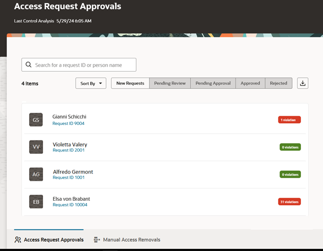

3つの拡張アクセス要求作業領域のいずれかを開くと、ランディング・ページはダッシュボードになります。
  • 「自分のアクセス要求」ダッシュボードには、自分または他のユーザーに対して行った要求のレコードと、他のユーザーが自分のかわりに行った要求のレコードが表示されます。
  • 「アクセス要求レビュー」ダッシュボードには、レビュー対象として選択した要求のレコードが表示されます。
  • 「アクセス要求承認」ダッシュボード(例としてここに表示)には、自分が適格な要求承認者である要求のレコードが含まれます。
「アクセス要求承認」ダッシュボードには、4つのロール要求のレコードが表示されます。
各レコードには、要求が行われた対象ユーザーの名前、要求のID番号、および違反したコントロールの数を表示するバッジが表示されます。(要求が非常に新しいため拡張アクセス要求分析ジョブがまだ実行されていない場合はバッジに「キュー済」と表示され、分析中の場合は「分析中」、ジョブの実行時にアクティブなアクセス・コントロールがない場合は「アクティブ・コントロールなし」と表示される場合があります。)
レコードはステータス別に分類されます。フィルタ・オプションをクリックすると、選択したステータスに承認が達したロールを含む要求レコードが表示されます。この例では、「新規要求」オプションが選択されているため、まだアクションが実行されていないロールを含む要求が表示されます。(下の「フィルタ」を参照してください。)

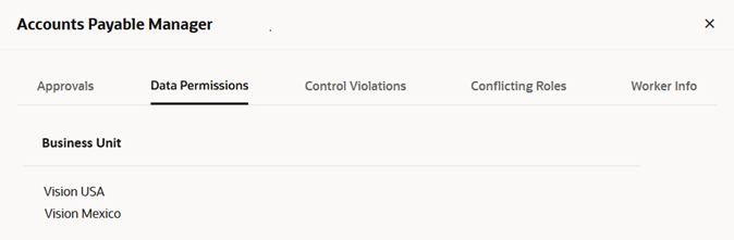

  • 「データ権限」を選択して、ロール要求に対して構成されたデータ・セキュリティ定義を表示します。少なくとも、データ権限の要求は2つのコンポーネントで構成されます。
    • 「セキュリティ・コンテキスト」には、「資産台帳」、「ビジネス・ユニット」、「管理予算」、「原価組織」、「データ・アクセス・セット」、「会社間組織」、「在庫組織」、「元帳」、「法的エンティティ」、「製造工場」または「参照データ・セット」のいずれかのラベルを指定できます。
    • もう1つの「セキュリティ値」は、組織で構成されたこれらのコンテキストの1つに適した項目です。ロール要求が承認されると、セキュリティ値に関連付けられたデータにのみアクセス権が付与されます。
    たとえば、ロール要求にビジネス・ユニット・コンテキストとそのセキュリティ値としてビジネス・ユニット名が含まれる場合、そのロール要求はそのユニットに関連するデータにのみ適用されます。
    ただし、データ権限はより複雑になる場合があります。最初に、ロールを要求するユーザーは、セキュリティ・コンテキストに対して任意の数のセキュリティ値を選択できます。その後、値のいずれかに関連付けられたデータ・レコードへのアクセスを、このロールが提供します。たとえば、次の例では、セキュリティ・コンテキストはビジネス・ユニットで、Vision USAとVision Mexicoの2つのセキュリティ値があります。
    ロール要求の詳細ドロワーで、「データ要求」タブが選択されています。要求のセキュリティ値として選択された2つのビジネス・ユニットが表示されます。
    次に、要求者は任意の数のセキュリティ・コンテキストを選択し、それぞれに適切な値を指定できます。そのために、要求者はロールに対して複数の要求を作成し、それぞれが個別のセキュリティ・コンテキストのセキュリティ値を選択します。このロールは、任意のコンテキストに対して選択された値を満たすデータ・レコードへのアクセスを提供します。しかし、これは一般的ではありません。通常、1つのセキュリティ・コンテキストが1つのロールに適しています。
