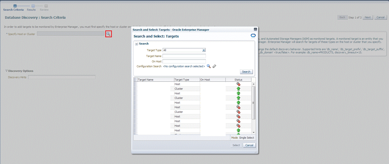

  4. データベース検出: 検索基準ページで、クラスタASMホストを指定するか、「ホストまたはクラスタの指定」検索アイコンをクリックしてクラスタを選択します。
    「データベース検出: 検索基準」ページ
    選択したホストがクラスタのメンバーである場合、このページを使用して、Automated Storage Managerを、選択したホストでのみ検索するか、クラスタ内のすべてのホストで検索するかを指定することもできます。
    検索アイコンをクリックすると、「ターゲットの選択」ダイアログ・ボックスが表示されます。ターゲット名を指定するか、ターゲット表からターゲットを選択します。「ステータス」列の「フィルタ」矢印をクリックし、検索をフィルタリングして、すべての停止中のターゲットまたは稼働中のターゲットを検索できます。
    「構成検索」アイコンをクリックして検索を構成することもできます。CDBを選択してから、「選択」をクリックします。
    選択した現在のホストでのみASMターゲットを検索するか、ホスト・ターゲットがメンバーとして属しているクラスタ内のすべてのホスト上で検索するかを選択するオプションが表示されます。
    このオプションにより、選択した現在のホストでのみASMターゲットを検索する場合には、時間を節約することができます。
