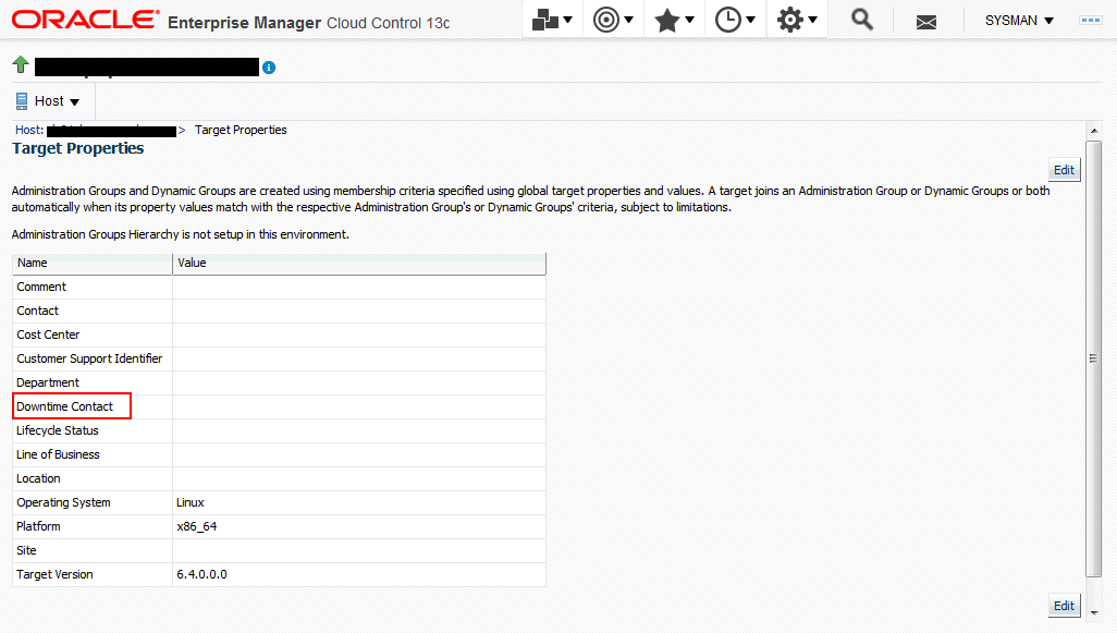

これらの停止時連絡先の電子メール・アドレスは、各ターゲットの「停止時連絡先」ターゲット・プロパティで指定する必要があります。「停止時連絡先」ターゲット・プロパティを指定する方法は次の3つです。
  • 各ターゲットで、ターゲットのホームページからアクセスできる「ターゲット・プロパティ」ページに移動します。ターゲット・ホームページの「ターゲット」メニューから、「ターゲット設定」を選択して「プロパティ」を選択します。「ターゲット・プロパティ」ページが表示されます。
    「編集」をクリックして、「停止時連絡先」ターゲット・プロパティに電子メール・アドレスを指定します。カンマで区切ることによって、複数の電子メール・アドレスを指定できます。
