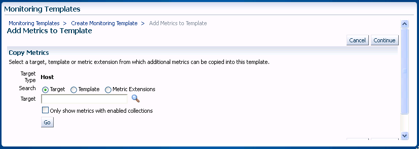

    メトリックを追加するには、「メトリックをテンプレートに追加」をクリックします。次の図のように、メトリックをテンプレートに追加ページが表示されます。
    メトリックをモニタリング・テンプレートに追加
    このページで、メトリックをテンプレートにコピーできる元のソースを選択できます。ソースには、特定のターゲット、その他のモニタリング・テンプレートまたはメトリック拡張が含まれます。別のテンプレートからメトリックをテンプレートに追加する際、メトリックに適応設定がある場合、適応設定はコピーされません。メトリックのみが既存のしきい値とともにコピーされます。
    ノート: モニタリング・テンプレートにメトリックを追加するには、メトリック拡張のしきい値を定義する必要があります。
