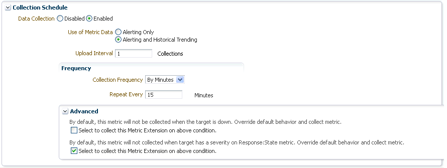

    収集スケジュール
    収集スケジュール・プロパティを使用して、メトリック・データを収集する頻度およびその使用方法(「アラートのみ」または「アラートおよび履歴の傾向」)を定義しました。
    選択したターゲット・タイプに応じて、「拡張」オプションのリージョンが表示されます。このリージョンには、特定のターゲット可用性/アラート条件のもとでメトリック・データの収集を継続するかどうかを決定する1つまたは2つのオプションが(選択したターゲット・タイプに応じて)含まれる場合があります。オプションは次のとおりです。
    • オプション1: ターゲットが停止している場合でもメトリック・データの収集を継続します。ホストが停止しているときはメトリック・データを収集できないため、このオプションはホスト・ターゲット・タイプを除くすべてのターゲット・タイプに表示されます。
    • オプション2: 特定のターゲット・メトリックに対してアラート重大度が発生したときに、メトリック・データの収集を継続します。このメトリックで重大度が生成されたときに他のターゲット・メトリックに対するメトリック収集が停止されるように、このメトリックは定義されています(このメトリックにAltSkipCondition要素が定義されています)。このオプションのチェックボックスの上の説明テキストは、選択したターゲット・タイプに応じて異なります。
      管理エージェントには、接続障害によるメトリック・エラーの生成を抑えるために、停止中であることが認識されているターゲットのメトリックの評価をスキップするロジックがあります。AltSkipCondition要素がそのターゲット・メトリックに対して定義されている場合、レスポンス・メトリックの評価でエラーが発生したときや、レスポンス:ステータス・メトリックにクリアされていない重大度があるときは、他のメトリックがスキップされます。メトリック収集がスキップされる、または発生しない状況が2つあります。
      • ターゲットが停止中のとき(オプション1)。これは、レスポンス/ステータス・メトリックの重大度と同じです。
      • ターゲットが稼働中であるが他のメトリックに重大度があるとき。このような状況を、Alt Skip (代替スキップ)状況と言います。
      オプション2は、ターゲットのメトリックのいずれかにAltSkipConditionが定義されている場合に表示されます。たとえば、選択したターゲット・タイプが「Oracle WebLogicドメイン」の場合、このオプションは表示されませんが、選択したターゲット・タイプが「データベース・インスタンス」の場合は表示されます。
      次の図に拡張収集スケジュール・オプションを示します。
      収集スケジュール

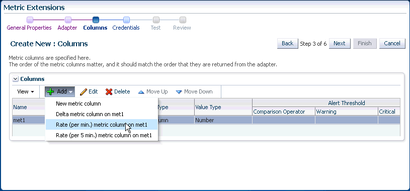

    率およびデルタ・メトリック列
    最後のメトリック収集からのデータの変更率または値の差異(デルタ)を測定する、既存のデータ列に基づく追加のメトリック列を作成できます。率/デルタ・メトリック定義は、メトリックの収集頻度が定期的である場合に使用できます。たとえば、10分ごとに収集される場合です。反対に、毎週月曜日および火曜日のみに計算されるメトリックは、データ・サンプリングの頻度が低すぎるため、率/デルタ・メトリックを持つことができません。
    少なくとも1つのデータ列を作成すると、次の図に示すように3つの追加オプションが「追加」メニューに表示されます。
    率およびデルタ列

    率/デルタ・メトリック列を作成するには、表の既存のデータ列をクリックし、「追加」メニューから率/デルタ列オプションのいずれかを選択します。
