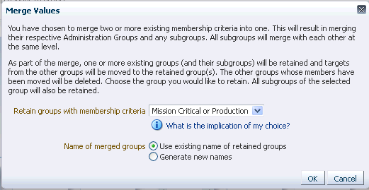

    「マージ値」ダイアログが表示されます。
    マージ値ダイアログ
    もう一度説明しますが、メンバーシップ基準(ターゲット・プロパティ)をマージすることによって、管理グループおよびそのサブグループをマージしています。保持する管理グループを選択します。他のグループはそのグループにマージされます。
  4. 保持するグループを選択し、保持するグループの既存の名前を使用するか新しい名前を使用するかを指定します。

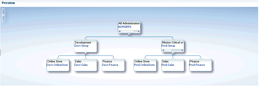

次の図に管理グループ階層を示します。
管理グループ階層の例

「マージ値」ダイアログが表示されます。ここでは、保持されるグループの元の名前(Mission Critical(基幹)またはProduction(本番))を保持します。
マージ値

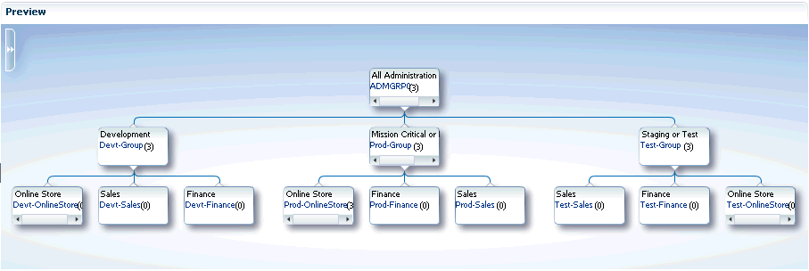

マージを完了するために「OK」をクリックすると、結果の管理グループ階層が表示されます。Test-Salesグループのすべてのターゲットが、Prod-Salesグループに移動しました。Test-Salesグループは削除されました。Test-Financeグループのすべてのターゲットは、Prod-Financeグループに移動しました。Test-Financeグループは削除されました。
マージ済階層
