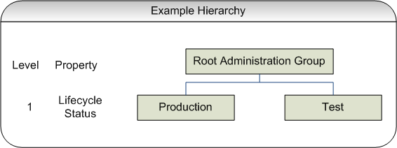

次の管理グループ階層には、Root Administration Groupノードの下に、ProductionとTestという2つの管理グループが作成されています。本番ターゲットのモニタリング設定はテスト・ターゲットのモニタリング設定とは異なるためです。
図に、本番とテストのグループが作成された管理グループ階層を示します。
この例では、グループのメンバーシップ基準は「ライフサイクル・ステータス」ターゲット・プロパティに基づいています。「ライフサイクル・ステータス」が'Production'のターゲットはProductionグループに所属し、「ライフサイクル・ステータス」が'Test'のターゲットはTestグループに所属します。このためライフサイクル・ステータスは、管理グループ階層の第1レベルを決めるターゲット・プロパティです。「ライフサイクル・ステータス」プロパティの値は、第1レベルの管理グループのメンバーシップ基準を決めます。本番グループには"Lifecycle Status = Production"、テスト・グループには"Lifecycle Status = Test'のメンバーシップ基準があります。

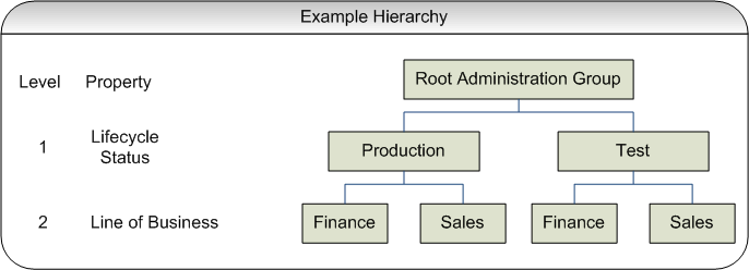

管理グループ階層のその他のレベルは、他のターゲット・プロパティに基づいて追加できます。通常、その他のレベルが追加されるのは、適用する必要があるその他のモニタリング(または管理)設定がある場合です。これらは、管理グループのターゲットの様々なサブセットで異なる可能性があります。たとえば、Productionグループでは、Finance部門のターゲットとSales部門のターゲットのその他のモニタリング設定が異なる可能性があります。その場合は、「ライン・オブ・ビジネス」ターゲット・プロパティ・レベルに基づくもう1つのレベルが追加されます。
次の表に、階層計画の練習問題の最終的な結果をまとめています。
ルート・レベル(1行目) レベル1 ターゲット・プロパティ(2行目): ライフサイクル・ステータス レベル2 ターゲット・プロパティ(3行目): ライン・オブ・ビジネス

表の各セルがグループを表しています。各セルの値は、そのグループのメンバーシップ基準を定義するターゲット・プロパティの値を表しています。
グループのメンバーシップ基準は、1つ以上のターゲット・プロパティの値を基にすることが可能です。その場合は、ターゲット・プロパティがいずれかの値と一致するターゲットがグループに追加されます。たとえば、Productionグループの場合、ターゲットの「ライフサイクル・ステータス」が「本番」または「基幹」のいずれかであれば、そのターゲットはProductionグループに追加されます。
また、グループのメンバーシップ基準が累積的であることを覚えておいてください。たとえば、ProductionまたはMission Criticalグループの下にあるFinanceグループでは、グループに加える前に、ターゲットの「ライフサイクル・ステータス」に「本番」または「基幹」が設定され、かつ、「ライン・オブ・ビジネス」に「Finance」が設定されている必要があります。ターゲットの本番に設定されたライフサイクル・ステータス設定があっても、FinanceまたはSalesにライン・オブ・ビジネス設定がない場合、管理グループに追加されません。

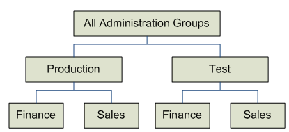

この計画例では、できあがる管理グループ階層は次の図のようになります。
図に、場所の属性が追加された管理グループ階層を示します。
ターゲットは、そのプロパティ値が両方のレベルで基準と一致するとき、そしてそのときにのみ、階層の一部となるという点に注意することが重要です。ターゲットが「ライフサイクル・ステータス」と一致する値を持っていても、それのみでは、第1レベルの管理グループのメンバーとなることはありません。また、管理グループ階層のすべてのターゲットは最も低いレベルのグループに属しています。

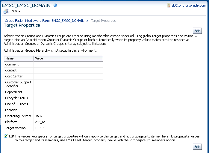

ターゲット数が少ない場合、Enterprise Managerコンソールで直接ターゲット・プロパティを変更できます。
  1. Enterprise Managerのターゲット・オプションのメニューから、「ターゲット設定」、「プロパティ」の順に選択します。
    ターゲット・プロパティのページ
  2. ターゲット・プロパティ・ページで、「編集」をクリックしてプロパティ値を変更します。
    ターゲット・プロパティのページ
    管理グループ条件として使用される適切なターゲット・プロパティ値を指定するときには、ページ上部の指示に注意してください。
  3. ターゲット・プロパティを設定したら、「OK」をクリックします。

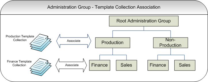

テンプレート・コレクションの関連付け
管理グループ階層内の各グループは、テンプレート・コレクション(モニタリング・テンプレート、コンプライアンス標準およびEnterprise Managerポリシーが含まれている)と関連付けることができます。モニタリング設定を含むテンプレート・コレクションをProductionグループと関連付けている場合、そのモニタリング設定はProductionの下にあるFinanceおよびSalesサブグループに適用されます。Productionの下のFinanceグループに追加のモニタリング設定がある場合は、その追加のモニタリング設定のみを定義したモニタリング・テンプレートを作成できます。(後で、このモニタリング・テンプレートは別のテンプレート・コレクションに追加し、Financeグループに関連付けます)。Finance Template Collectionからのモニタリング設定は、Production Template Collectionからのモニタリング設定と論理的に結合されます。2つのテンプレート・コレクションに重複するメトリック設定が存在する場合は、Finance Template Collectionからのメトリック設定が優先され、Financeグループ内のターゲットに適用されます。この優先度のルールは、メトリック設定の場合にのみ適用されます。コンプライアンス標準ルールとEnterprise Managerポリシーの場合は、2つのテンプレート・コレクション内に重複するコンプライアンス標準ルールおよびEnterprise Managerポリシーがあるとしても、それらすべてがFinanceグループ内のターゲットに適用されます。
