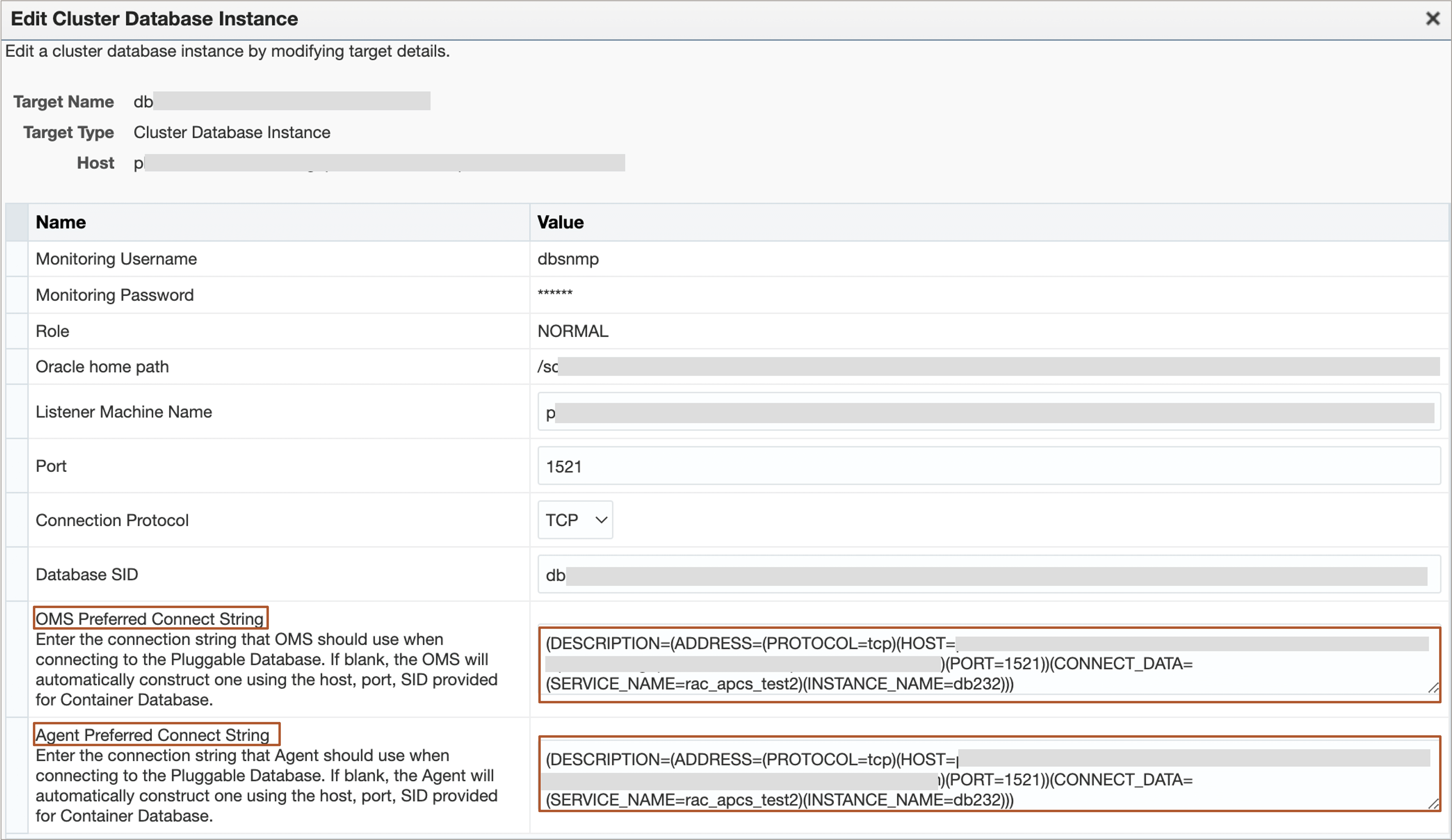

  1. EMコンソールの使用: ターゲットのホーム・ページ・メニューから、「ターゲット設定」、「モニタリング構成」の順に移動します。
    RAC (クラスタ・データベース)インスタンスの例を次に示します:
    EMコンソールでのAPCSの指定
