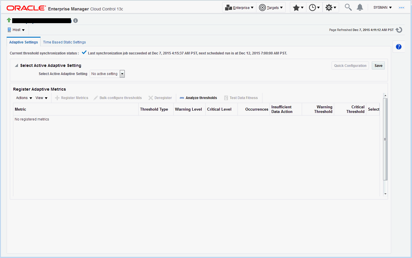

  1. ターゲットのメニュー(この例では「Host」を使用)から、「モニタリング」を選択し、「メトリックと収集設定」を選択します。
  2. 「関連リンク」領域で、「高度なしきい値管理」をクリックします。「高度なしきい値管理」ページが表示されます。
    高度なしきい値のページ
  3. 「時間ベースの静的設定」タブをクリックします。

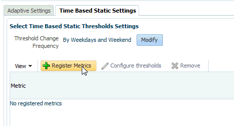

  5. 「メトリックの登録」をクリックします。
    「メトリックの登録」のクリック

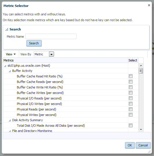

    「メトリック・セレクタ」ダイアログが表示されます。
    メトリック・セレクタ
  6. 希望するメトリックを選択して、「OK」をクリックします。

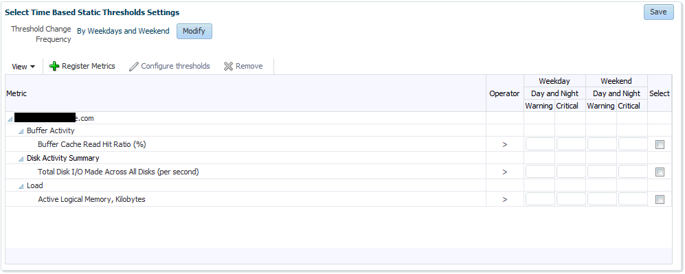

    時間ベースの静的しきい値の登録
  7. 希望するメトリックしきい値を入力し、操作が終了したら、「保存」をクリックします。
