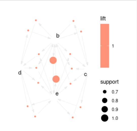

# Plot the rules graph.
plot(rules.arules, method = "graph", interactive = TRUE)

R> # Plot the rules graph.
R> plot(rules.arules, method = "graph", interactive = TRUE)
図6-1 相関ルールの視覚的デモンストレーション
図6-1の説明が続きます
「図6-1 相関ルールの視覚的デモンストレーション」の説明
