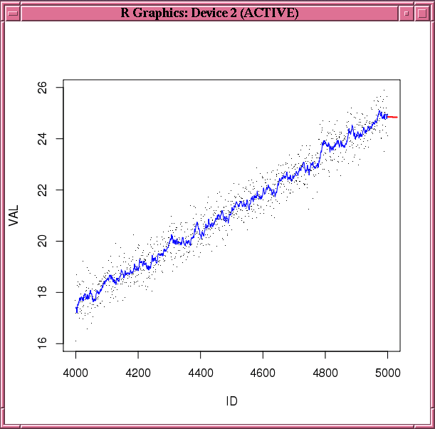

例4-42 二重指数平滑法モデルの構築
この例では、統合時系列データセットに基づいて二重指数平滑法モデルを構築します。予測および適合値を生成するために、predict関数およびfitted関数がそれぞれ呼び出されます。次の図に、観測、適合値および予測を示します。
N <- 5000
ts0 <- ore.push(data.frame(ID=1:N,
                           VAL=seq(1,5,length.out=N)^2+rnorm(N,sd=0.5)))
rownames(ts0) <- ts0$ID
x <- ts0$VAL
esm.mod <- ore.esm(x, model = "double")
esm.predict <- predict(esm.mod, 30)
esm.fitted <- fitted(esm.mod, start=4000, end=5000)
plot(ts0[4000:5000,], pch='.')
lines(ts0[4000:5000, 1], esm.fitted, col="blue")
lines(esm.predict, col="red", lwd=2)
図4-1 esm.modモデルに基づいた適合値および予測値
図4-1の説明が続きます
「図4-1 esm.modモデルに基づいた適合値および予測値」の説明

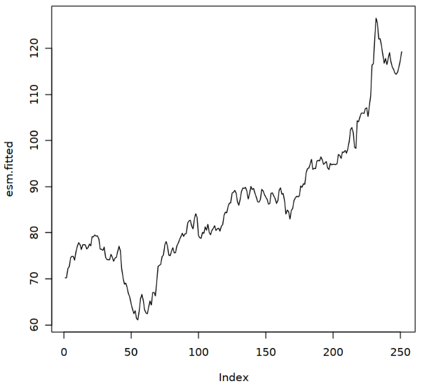

例4-44 間隔を指定した二重指数平滑法モデルの構築
この例では、TTRパッケージの株のデータを使用します。これは、日ごとの株の終値に基づいて二重指数平滑法モデルを構築します。30日間の予測株価および元の観測を次の図に示します。
library(TTR)
stock_list <- c("ORCL")
start_date <- Sys.Date()-365
end_date <- Sys.Date()
getSymbols(stock_list, verbose = TRUE, src = "yahoo",from=start_date,to=end_date)
xts.data <- get(stock_list)
df.data <- data.frame(xts.data)
df.data$date <- index(xts.data)
of.data <- ore.push(df.data[, c("date", "ORCL.Close")])
rownames(of.data) <- of.data$date
esm.mod <- ore.odmESM(ORCL.Close~., of.data, odm.settings = list(case_id_column_name = "date", exsm_interval = "EXSM_INTERVAL_DAY",EXSM_MODEL="EXSM_SIMPLE"))
value <- ore.pull(summary(esm.mod)$prediction$"PREDICTION")
esm.fitted=value[1:251]
esm.predict <- value[251:252]
plot(esm.fitted,type="l")
lines(251:252,esm.predict,col="red",lwd=4)
