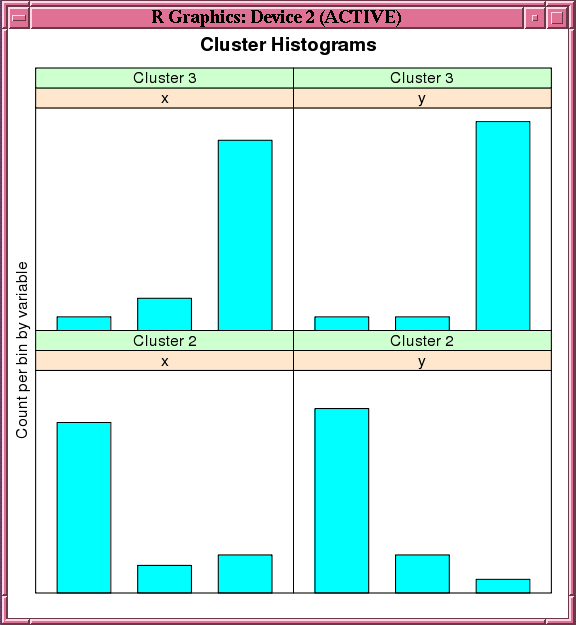

この例では、統合データセットに基づいてO-Clusterモデルを作成します。例の後の図に、生成されるクラスタのヒストグラムを示します。

histogram(oc.mod)

R> histogram(oc.mod)

図6-4 ore.odmOCモデルのhistogram関数の出力
図6-4の説明が続きます。
「図6-4 ore.odmOCモデルのhistogram関数の出力」の説明
