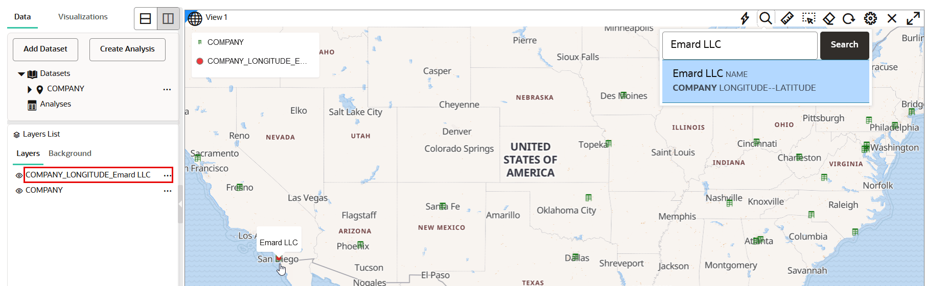

        フィーチャが見つかると、Spatial StudioはフィーチャIDとデータセット名を選択ボックスに表示します。
      4. 選択ボックスでフィーチャを選択します。
        Spatial Studioにより、ソース・データ表に対して検索が実行され、次のように、別のマップ・レイヤーに検索結果が表示されます:
        図4-49 マップでのフィーチャの検索
        図4-49の説明が続きます
        「図4-49 マップでのフィーチャの検索」の説明
