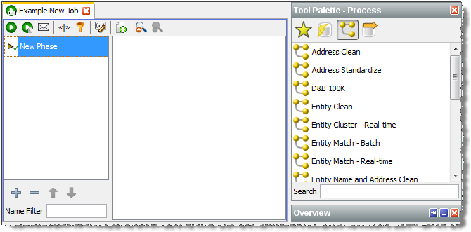

3.1 ジョブの作成
- プロジェクト・ブラウザで必要なプロジェクトを展開します。
- プロジェクトの「ジョブ」ノードを右クリックして、「新規ジョブ」を選択します。「新規ジョブ」ダイアログが表示されます。
- 名前と説明(必須の場合)を入力して、「終了」をクリックします。ジョブが作成され、ジョブ・キャンバスに表示されます。
- フェーズ・リストで「新規フェーズ」を右クリックし、「構成」を選択します。
- フェーズの名前を入力し、次に示す他のオプションを必要に応じて選択します。

- 「OK」をクリックして設定を保存します。
- ツール・パレットでタスクをクリックしてドラッグし、必要に応じてタスクの構成とリンクを行います。
- さらにフェーズを追加するには、「フェーズ」領域下部のジョブ・フェーズの追加ボタンをクリックします。フェーズの順序は、フェーズを選択し、「フェーズの移動」ボタンを使用してリスト内で上下に移動することで変更できます。フェーズを削除するには「フェーズの削除」ボタンをクリックします。
- 必要に応じてジョブが構成されたら、「ファイル」 > 「保存」をクリックします。
